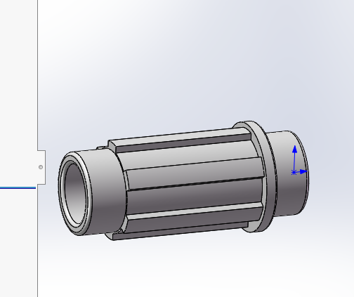

近期在设计斜齿减速箱中间轴时使用的矩形花键配合,但是很快又发现了问题。
如果使用成型铣刀进行花键轴加工时,花键与台阶底部会形成一个圆弧半径,会导致齿轮与花键轴装配时无法固定在台阶轴底部。
请问各位是怎么解决的或者用其他办法
发表于 2020-6-16 12:14 | 显示全部楼层
允许花键部分铣穿
