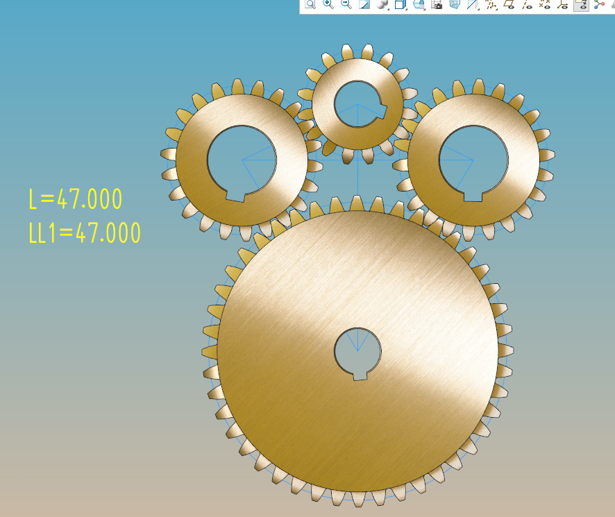

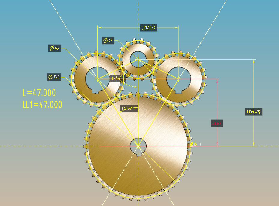

请教各位大哥,这样啮合怎样计算齿轮的中心距
发表于 2024-12-29 21:49 | 显示全部楼层
学习了一下
用creo关系式+多次再生,可以实现,先大概确定大齿轮和中间齿轮高度,用关系式再生,确定这个高度值,
L=16*angle2/180+44*angle1/180+(180+angle2+angle1)*22/180
LL2=CEIL(L)
LL1=FLOOR(L)
IF L-LL1>0.001
d20=d20+0.001
ENDIF
发表于 2025-9-22 16:42 | 显示全部楼层
10多年前做过一个实物,装配后运转没问题的。由于是第一次做这种结构,担心那点没考虑周全而不能装配及运转,最后做个齿数左右对称的结构(可以很容易判断所有齿轮是同步运行的),也没去校核封闭行星的公式(当时不知道封闭行星的公式,即使知道,也不敢按非对称的去设计)。
