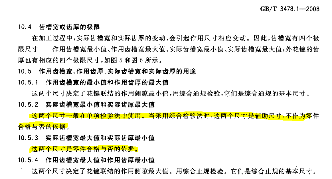

如题,国标GB/T 3478.1-2008圆柱直齿渐开线花键中有这样一段:“实际齿槽宽最小值和实际齿厚最大值,这两个尺寸一般在单向检验法中使用。当采用综合检验法时,这两个尺寸是辅助尺寸,不作为零件合格与否的依据。”请问这句话什么意思?为什么实际齿槽宽最大值和实际齿厚最小值是零件合格与否的依据呢?

发表于 2020-4-14 18:51 | 显示全部楼层
这有什么问题吗,我的理解,内花键最大齿槽宽时,就是棒间距的最大值,外花键最小齿厚时,就是棒间距的最小值,
花键规检测是,当然是内花键控制最大值,外花键控制最小值啊,
10.5.2里提的单项检测时,可作为设计花键规,单项指定,不作为检验产品
10.5.3里确定限定内花键的最大值,外花键的最小值。
自身理解,也不知是否正确。

这有什么问题吗,我的理解,内花键最大齿槽宽时,就是棒间距的最大值,外花键最小齿厚时,就是棒间距的最小 ...
意思是否是有限考虑花键配合的使用性能,以实际齿槽宽最大值和实际齿厚最小值作为零件合格与否的依据,优先考虑花键配合的过程中先要能装配进去?
发表于 2020-4-16 09:12 | 显示全部楼层
首先,在配对情况下,选定配合等级之后,内花键的最大齿槽宽与外花键的最小齿厚,两者配合时,配合间隙处在最大状态,肯定能装配的上去,除非所选等级不对。
发表于 2021-7-10 17:16 | 显示全部楼层
在保证装配或配合时,考虑最大实体尺寸。
