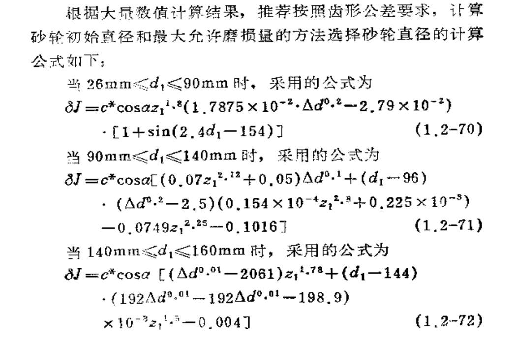

发表于 2020-4-10 10:41 | 显示全部楼层
对版主的钻研精神确实钦佩!我这里有一本蜗杆传动的书里介绍了关于此磨削砂轮直径的计算,现截图如下。供版主研究一下。希望版主研究后给出更好的公式。此书论坛中是有的。 002 (2).png 002 (1).png
 楼主| 发表于 2020-4-10 12:34 | 显示全部楼层
     感谢DD99提供的信息,请指明具体书名,让我好好学习学习。
《蜗杆传动设计》吴鸿业 张亚雄  发表于 2020-4-10 13:02
 楼主| 发表于 2020-4-10 22:24 | 显示全部楼层
根据您提供的公式,砂轮直径与齿形精度有关,不同精度就有不同直径,所以砂轮直径最终环视没有肯定的唯一数值,书中其它部分是否还有相关叙述?
在论坛上翻了半天也未找到这本书,烦请DD99网友方便的话给我指点一下在书籍栏目中那一页?,或将您身边的书中相关的部分再上传一些,不胜感谢!
