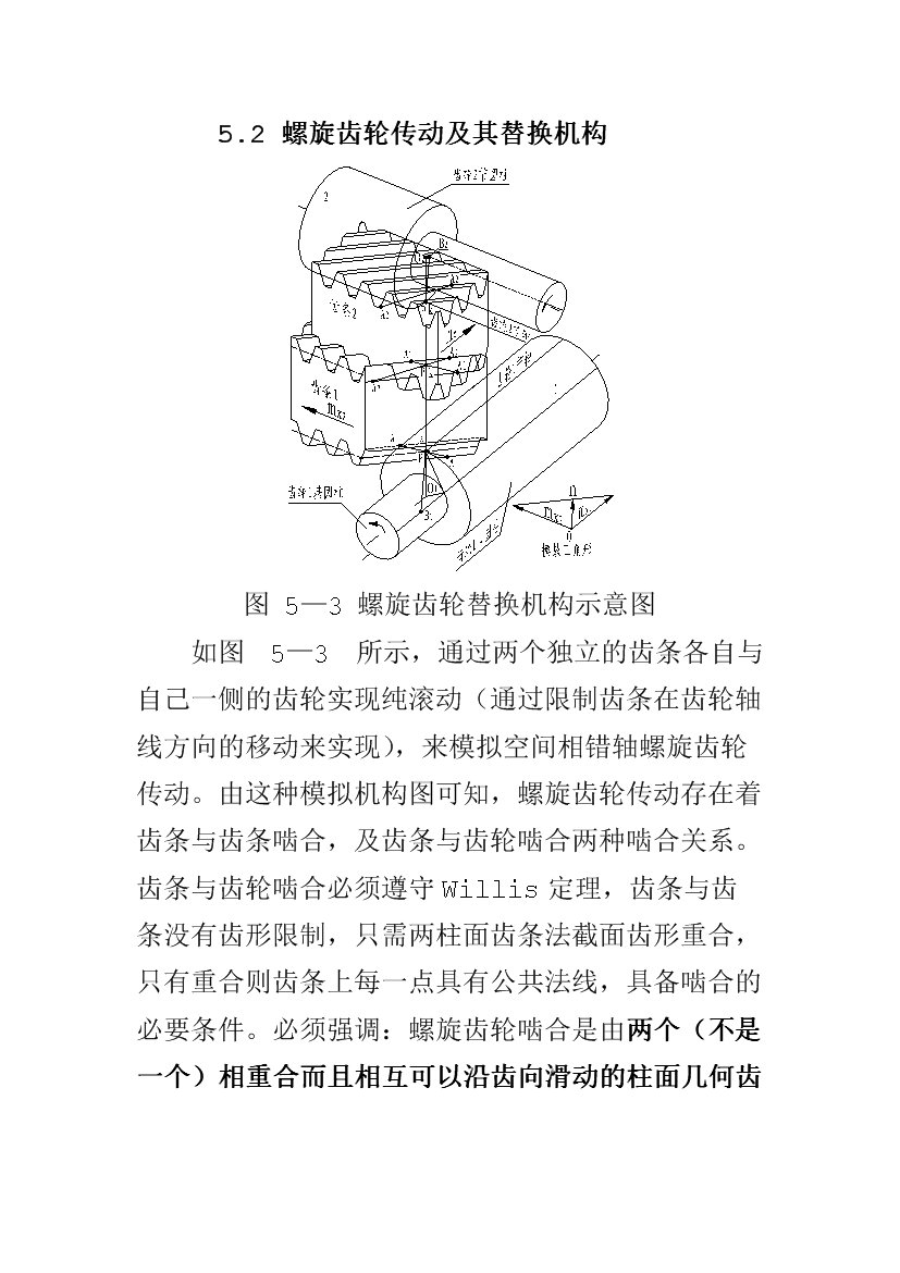

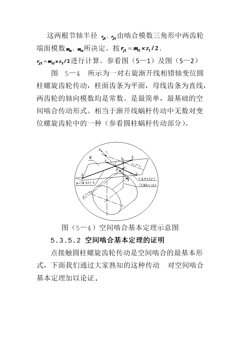

《实用齿轮几何学理论与应用》系列介绍(1—3)完整版重新发帖
发表于 2020-3-29 19:49 | 显示全部楼层 |阅读模式
   各位坛友,因本人发帖操作水平所限,《实用齿轮几何学理论与应用》系列介绍的帖子,反复发了多次,细心的坛友 能够找到图形,一般可能无法找到完整的介绍。考虑到本人操作技术所限,直接发大图有困难,只好把所有文字转成长图片给以重发,请大家点击两次就可以看到完整的放大的内容,或点击“ 看大图”,再按系统提示,在图形列表中点击所要看的页面,就可以看到该页的文字和图形。给大家带来不便,谢谢!
