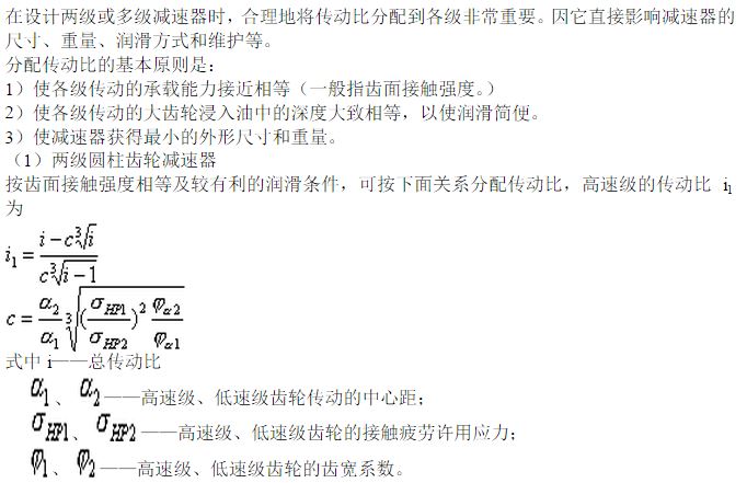

捕获.JPG 已知中心距、速比、载荷等可以用KISSSOFT软件粗选型来配齿。二级减速速比分配之前在书《机械设计手册单行本:减速器和变速器》里看到过,如图。我也是新人,仅供参考
