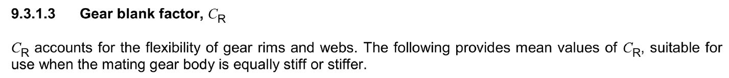

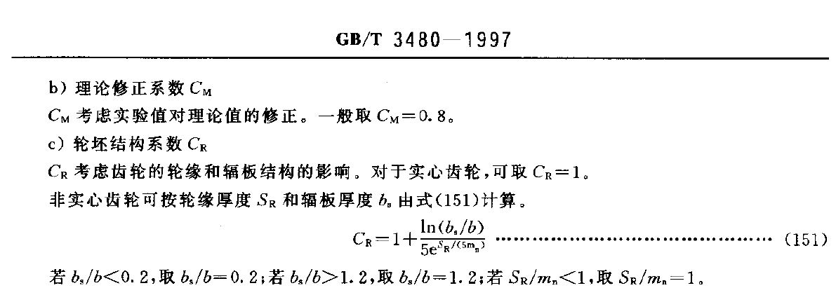

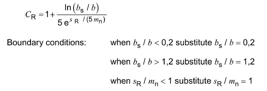

在 ISO 6336-1:2006 中,计算齿轮副单对齿刚度的时候,需要用 轮缘厚度SR + 辐板厚度bs 计算轮坯结构系数CR标准中给出了公式,但是没有说明 轮缘厚度SR + 辐板厚度bs 是取用小齿轮的参数?还是取用大齿轮的参数?因为两个齿轮可能都是辐板结构的。早期版本的GB/T 3480这块也是模糊的。
我在kisssoft中尝试计算了下,kisssoft的逻辑好像是优先选用小齿轮的参数,小齿轮不是辐板结构时就选用大齿轮的参数。
有哪位大神了解标准这块该怎么理解?还请帮忙指点下,多谢了!
ISO 6336-1:2006 定义
ISO 6336-1:2006 定义
ISO 6336-1:2006 公式
ISO 6336-1:2006 公式
GB/T 3480 公式
GB/T 3480 公式

发表于 2020-4-1 07:35 | 显示全部楼层
一般在对机构整体重量有要求的时候设计会要求更精细,一般对这个的计算很少。齿轮副的刚性应该是以刚性小的齿轮为准,可根据经验来初步判断吧。如果不确定,两个齿轮分别计算,取小值。
