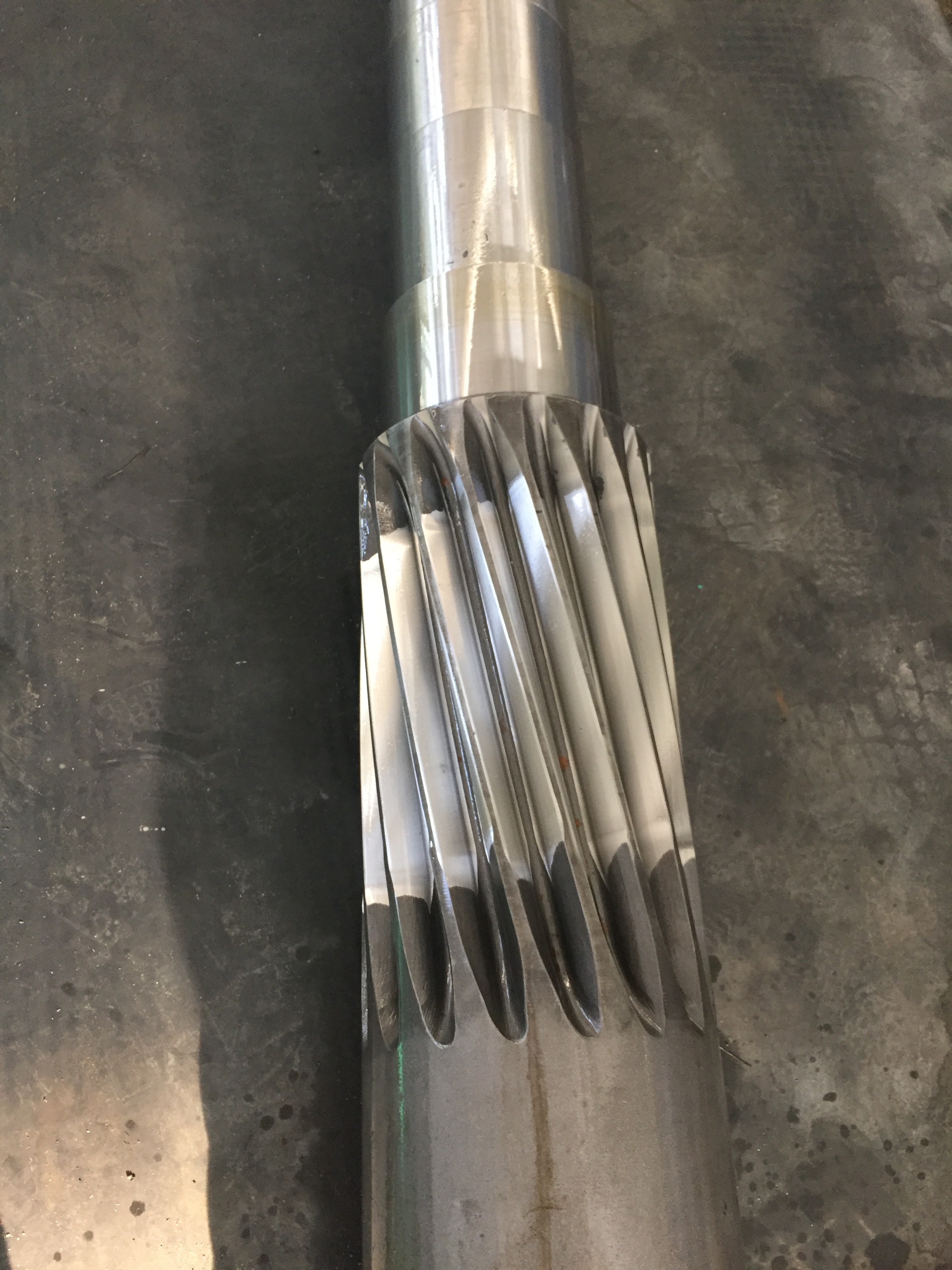

求教!公司刚加工的产品,这种齿轮的轮齿不规则的是怎样的加工原理呢?

应该是受相邻轴径影响,滚刀滚切时没有“出头”,图中深色部分为不完整齿形。

看着像是硬齿面刮削出来的。

看不出楼主想问什么问题,

这就是普通的滚齿机走程序加工出来的,精加工磨齿即可
