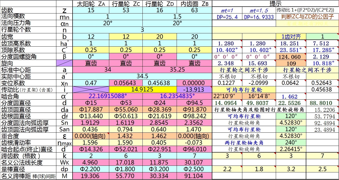

求NW行星配齿方案!!
发表于 2023-5-14 18:37 | 显示全部楼层
试算了一组,希望拍砖!!!
发表于 2023-5-17 17:22 | 显示全部楼层
安装问题需要特别注意啊
发表于 2023-5-18 09:44 | 显示全部楼层
安装问题需要特别注意啊
发表于 2023-5-18 22:42 | 显示全部楼层
安装位置示义图。
