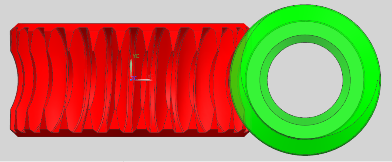

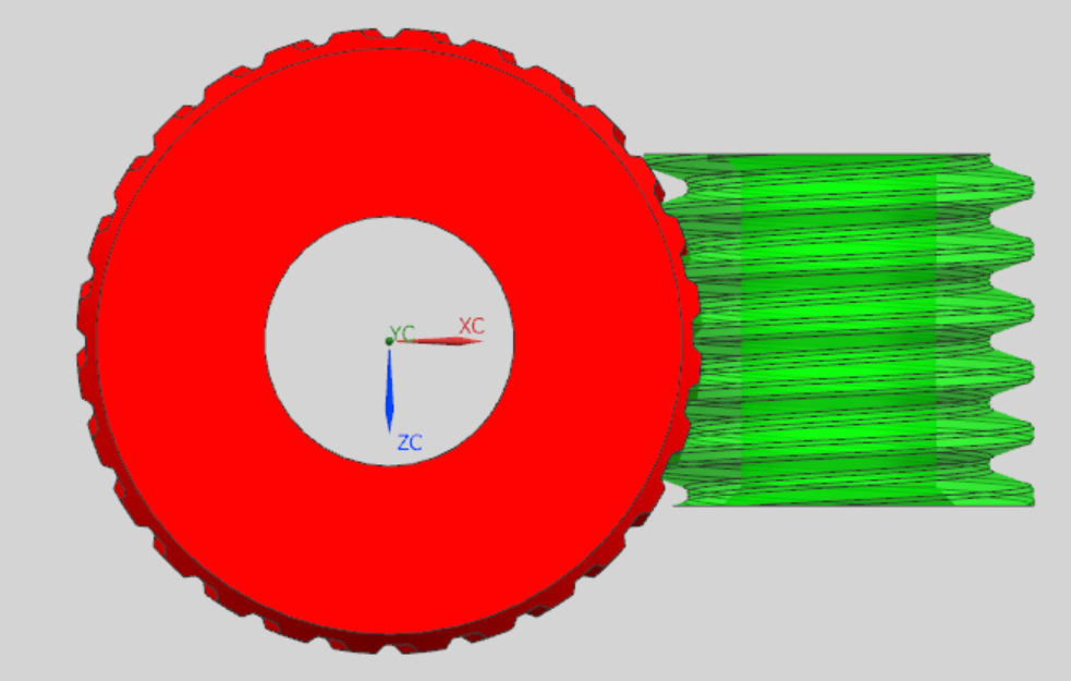

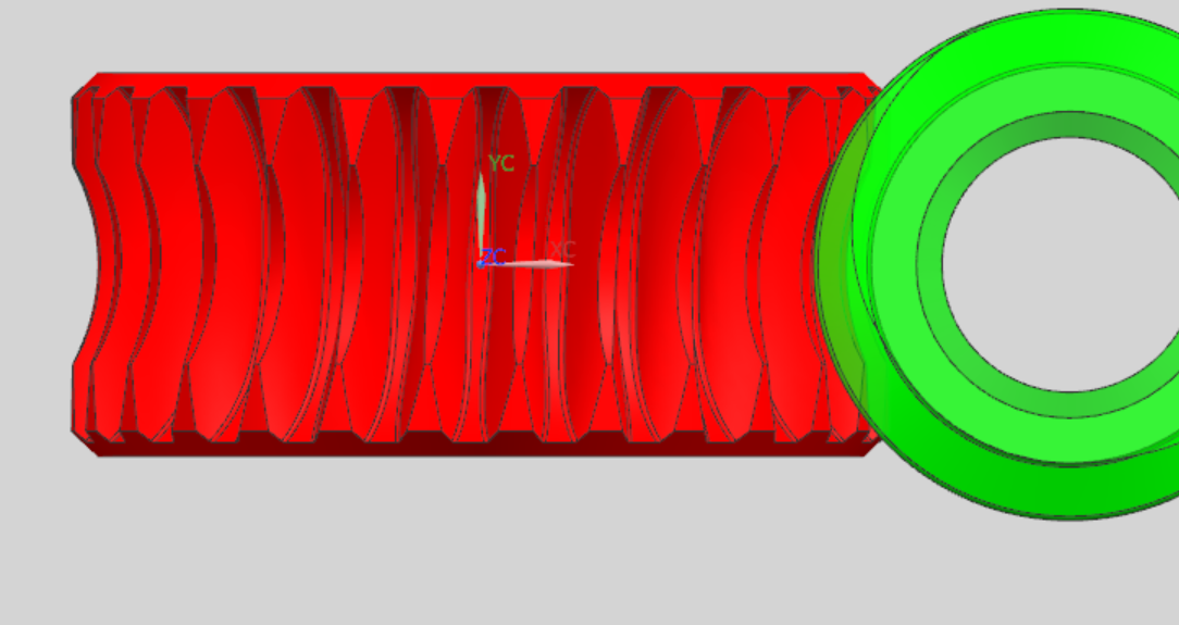

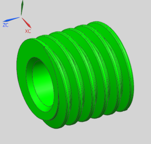

你好, 微信图片_20200501212934.png 是这样吗??
发表于 2020-5-2 23:11 | 显示全部楼层
这画的图可不是蜗轮蜗杆,而是蜗杆斜齿轮吧
发表于 2020-5-4 23:43 | 显示全部楼层
螺杆斜齿轮在空间啮合中目前参考有关同事发表的文章,有二种方法,一是用空间啮合原理 ,按空间螺旋齿轮啮合的有关公式,进行计算,然后进行精密建模,在取二个零件都不减小齿厚时,二零件齿廓曲面相切,在图中可以用检查曲面对曲面的最大距离,进行证明,距离通常以小于小数点后四位为目标,或者检查侵入量,求交后用面面分析最大重叠距离,依然在小数点后四位。还有一种比较精密的近似作法,按”节圆原理“,进行单个齿轮的计算,然后用零减薄来测量二齿廓曲面的接触情况 ,会发现这样的计算方法,无法使得二曲面”相切“,误差在小数点第二位左右,随着螺旋角的加大,误差会明显加大。在非零变位的前提下,二种方法不相同的参数在各自的分度圆螺旋角,斜齿轮的分度圆螺旋角和螺杆的分度圆螺纹升角应该是不相等的,这是正确的精密计算,而近似计算中,是把这二个数值看成是”相等“的。这二种方法都在各企业使用,近似计算中是利用了渐开线具有的中心可分离性和啮合角可变性,依然保证了二个零件的点接触均匀沿啮合线移动。

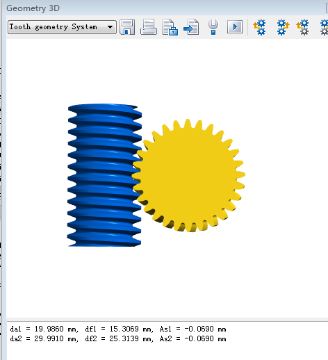

发表于 2020-6-3 22:50 | 显示全部楼层
1262398392 发表于 2020-3-17 14:30
m=1,z1=1,z2=28,q=18,a=23,γ=3°10'47'',d1=18,da1=20,df1=15.6,d2=28,da2=30,df2=25.6
发表于 2020-6-3 23:00 | 显示全部楼层
蜗轮的建模相对较为复杂,蜗杆的建模相对较为简单。要保证装配后,蜗杆的齿面与蜗轮的齿面有一定的间隙,在转动中,沿齿面形成完整的啮合区域,蜗轮是比较难建模的零件,详情可以看一下有关的文章。
