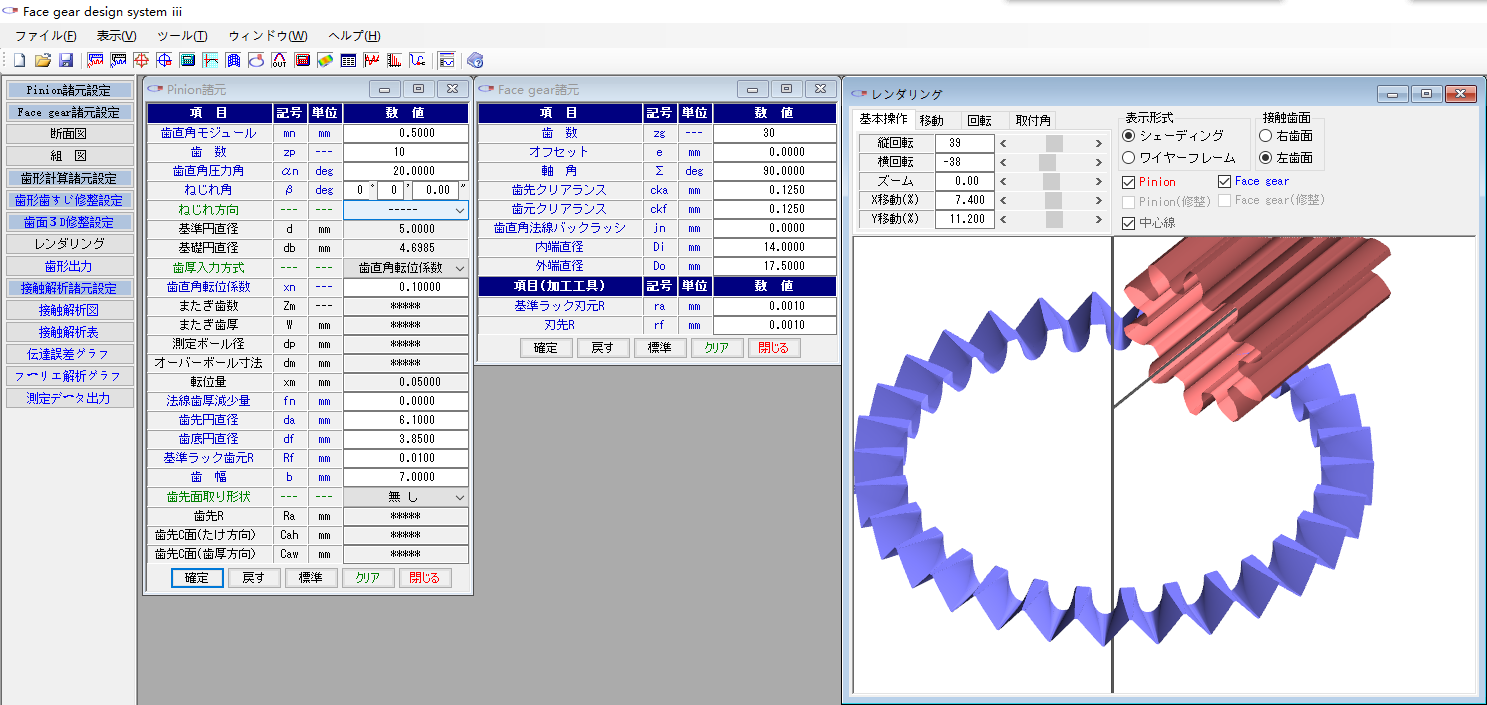

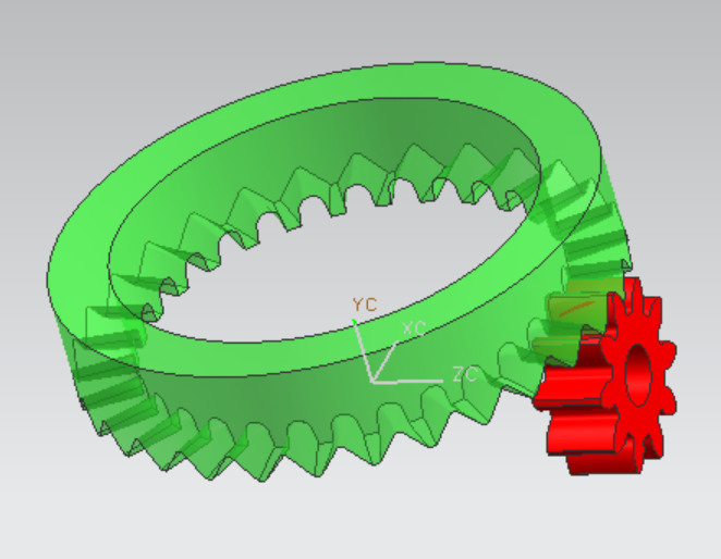

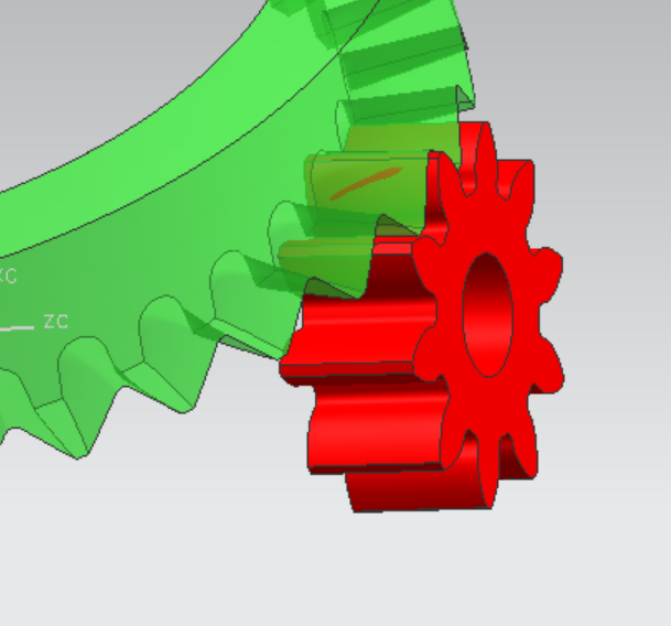

这才是面齿轮,你那个齿形都不对
发表于 2020-3-30 09:56 | 显示全部楼层
这才是你上面参数的齿形,不过直齿轮变位:+0.1

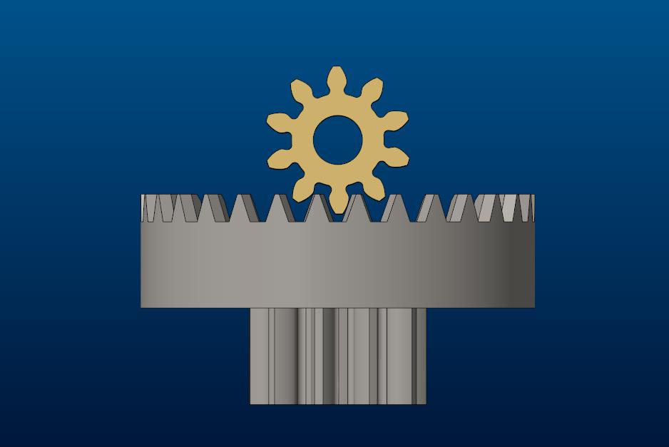

中心距的计算方法和齿轮齿条一样的,可以参照齿轮齿条的中心距计算方法。
