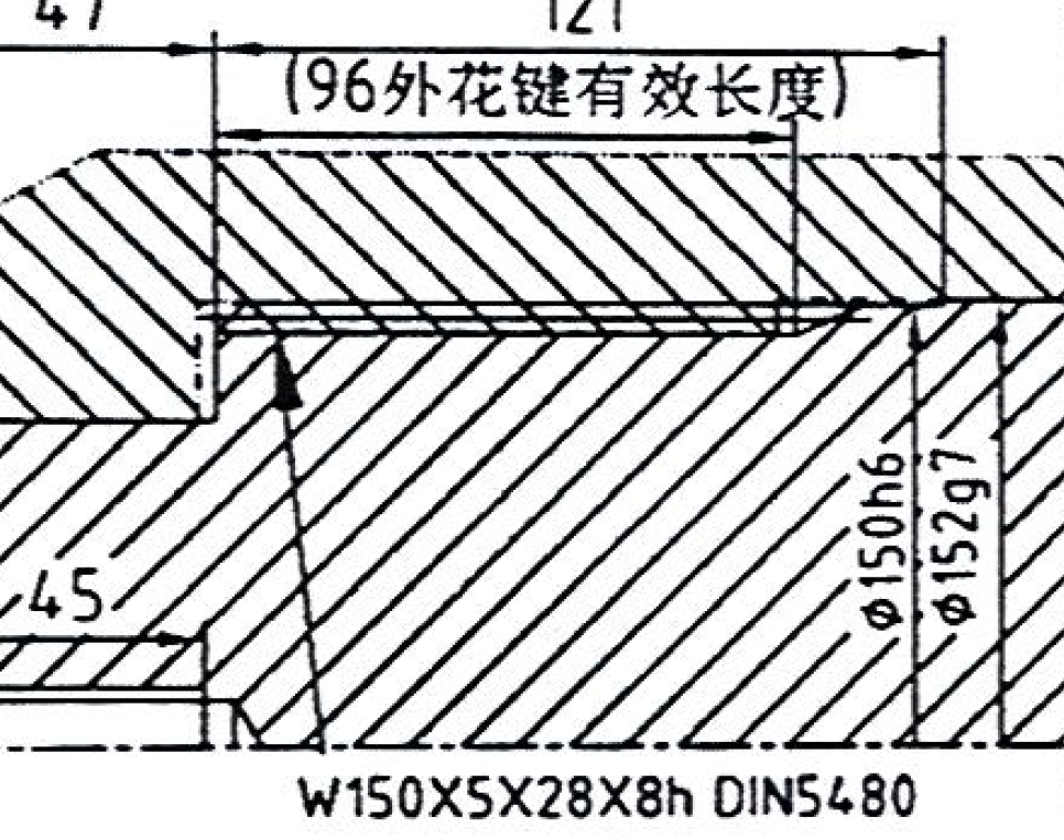

如题,最近换了个单位,现在单位零件中有花键,就是5480的。零件需要外协,但是我不清楚加工的价格。所以发个贴,希望知道的大侠告诉一些相关的知识。
1. 滚齿机 插齿机 花键铣 的工时费, 一小时70够吗?
2. 这些机器加工一个齿轮或者花键大概需要多长时间,单说机器加工时间,别的不管。 比如 模数 1  5  10 ,齿数能告诉个大概的就行。
谢谢大家了!

请上图,否则无法估算!

捕获.PNG 就是这个外花键,供应商滚刀直径大,与右边有干涉(截图没有截到),所以用插齿刀加工。
发表于 2020-3-28 15:24 | 显示全部楼层
用插齿加工需要加空刀槽,改变原有设计了。
