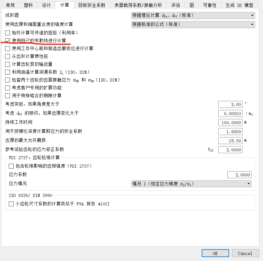

1:S-N曲线是分为齿根、齿面两条曲线吗?为什么KISSSOFT中只有一条?

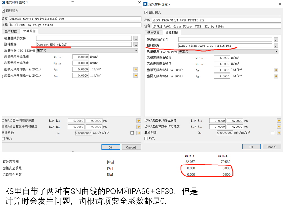

2: S-N问题.png 为什么KS中带有SN曲线的材料计算不出安全系数?
3: 问题.png 用自己的SN曲线,需要勾选图示按钮吗?

发表于 2020-8-7 14:22 | 显示全部楼层
有没有高手解决这个问题啊?
发表于 2025-4-8 14:12 | 显示全部楼层
2.这个因为这个材料的数据库数据不完整,没有齿面和齿根强度数据,所以出来都是0,要自己填完整才会有
