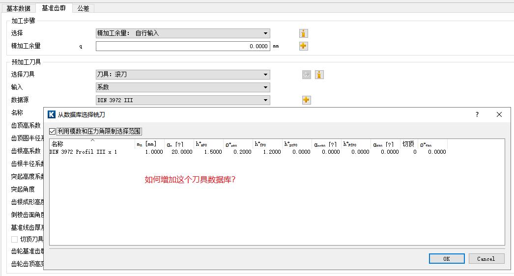

小白请求大佬告知,你们如何建立自己的刀具数据库的?感激不尽。见附图我的需求
1,将公司已有的刀具参数录入kisssoft的步骤,以此实现在项目初期模拟刀具是否能够借用。
2,有愿意收徒的么?我是齿轮工艺,目前在自学kisssoft。想视频看一下大佬的操作流程。

现在才看到这个帖子。你按下面方法试试看:
1.先进入截图提示你的那个dat那个文件夹,把系统已有的刀具文件找到,复制到ext/dat文件夹下面
2.用记事本打开刀具文件,删除不要的行,输入自己的刀具参数。保存,关闭。
3.再回到你这个操作,进入KISS的刀具数据库,点添加,链接到刚刚做好的这个文件。
4.完成。

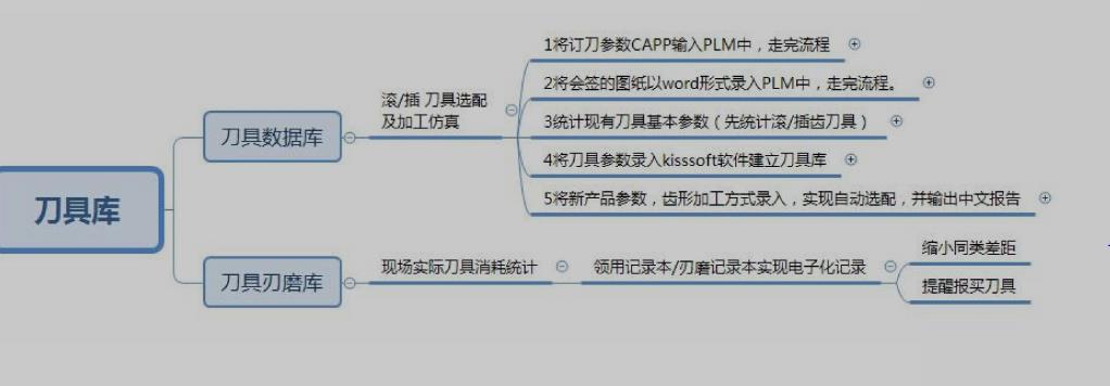

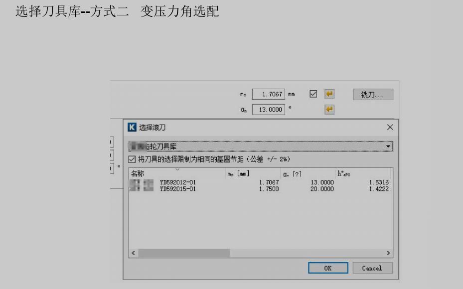

你看看我的思路和成果,是不是我们的需求是一样的。
转变位借刀
转变位借刀
初步模拟
初步模拟
不转变位借刀
不转变位借刀
思路
思路

您好,第三步,怎样进入刀具数据库添加可以说的详细些吗?谢谢
发表于 2020-11-6 16:29 | 显示全部楼层
找到了:其他——数据库工具——选择铣齿刀——编辑.....
