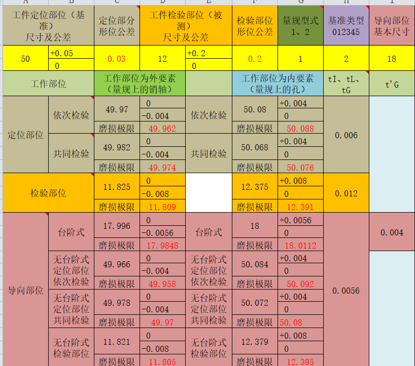

    为了能够快速设计功能量具(位置度量具、同轴度量具、同心度量具……),且避免繁琐查表和计算,特意上传一个计算软件,事半功倍。     经过计算验证,此计算表可以使用,无误。
功能量规自动计算表(GB_T8069-1998).xlsx (20.94 KB, 下载次数: 70)
