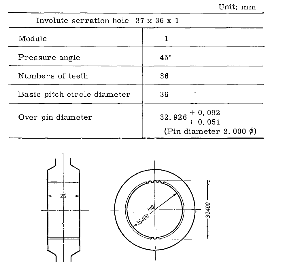

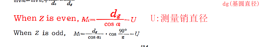

已知图1 的参数,怎么画出内齿齿轮阿。 图2中的 αi 这个角是指哪个角啊。

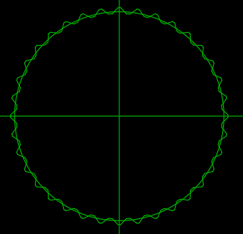

用极光之恋的插件画了一下
Drawing1.rar (226.03 KB, 下载次数: 3)

谢谢,但是能不能再告诉我画的思路步骤啊,图2中的 αi 这个角是指哪个角啊。

这是渐开线花键

量棒所在压力角
