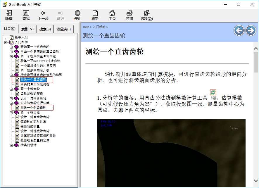

发表于 2020-3-2 19:28 | 显示全部楼层
见帮助网上发过的。
这个既麻烦也不精确。  发表于 2020-3-10 21:13
发表于 2020-3-2 20:51 来自手机 | 显示全部楼层
小白来学习下
发表于 2020-3-2 21:36 | 显示全部楼层
freefreemen 发表于 2020-3-2 19:28
见帮助网上发过的。
请问您帮助中提到的电子书齿轮是什么?请问可以提供吗?
