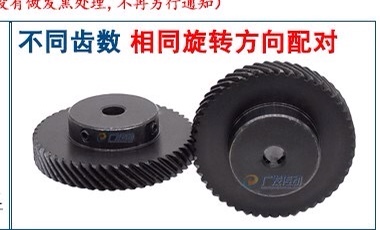

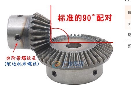

做为90度传动来说,一个伞齿轮一个斜齿轮,哪一种在传动上更高效省力呢?大概相同齿数和模数的前提下。都是1:2速比的

第一种拖拉机上用的多
发表于 2020-3-1 08:58 | 显示全部楼层
一般来讲伞齿轮传动效率要高一些。

上一种的齿面理论上是纯滚动,类似滚动轴承,下一种的齿面是相互滑动,类似滑动轴承,效率高下可知。

伞齿轮传动效率要高一些
发表于 2020-3-19 22:19 | 显示全部楼层
第二种称为空间交错轴螺旋齿轮传动,这样的结构效率低,且承载能力比较薄弱,只适用用于小负荷的场合。直齿锥齿轮在相交轴类的传动中,效率较高,载荷也比较大

Sun100 发表于 2020-2-29 23:09
第一种拖拉机上用的多
第一种是车桥的主减结构,只要用到车桥的机型都有。
发表于 2020-3-29 10:40 | 显示全部楼层
目前汽车车桥大多用的螺旋伞齿轮,俗称“大螺伞”。
