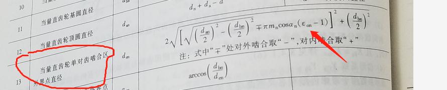

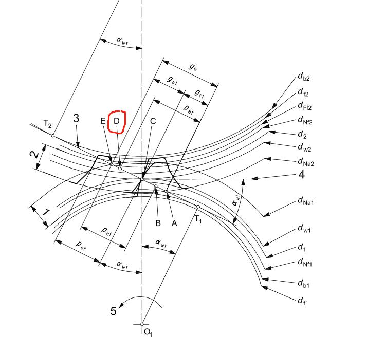

根据iso计算齿轮强度,有以下问题点
1、单齿啮合区外界点直径与DIN标准中D点是不是一个点??file:///D:/Desktop/D%E7%82%B9%E7%A4%BA%E6%84%8F.jpg

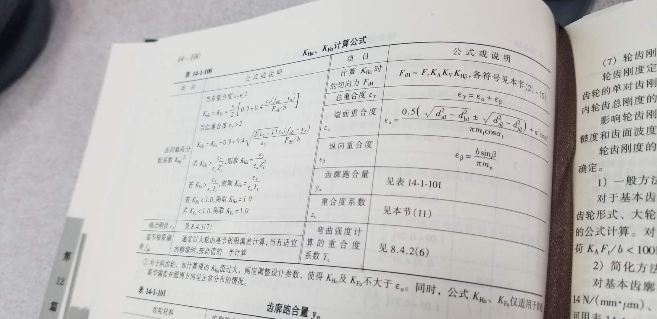

2、在标准中引入了端面重合度,但计算公式与通用的不太一样,这个端面重合度和基本参数里的端面重合度不一样么?
file:///D:/Desktop/%E7%AB%AF%E9%9D%A2%E9%87%8D%E5%90%88%E5%BA%A6.jpg
