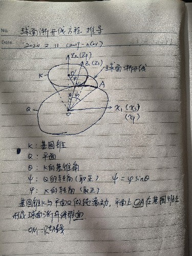

球面渐开线方程推导
发表于 2020-2-11 18:22 来自手机 | 显示全部楼层 |阅读模式
直齿锥齿轮的3种建模方式。
1 平面齿轮展成。模拟刨齿机加工。
2 近似构形。将背锥展开,用当量齿轮的齿形代替。近似建模。
3  球面渐开线。模具可用。照片推导了球面渐开线锥面方程。

发表于 2024-1-4 20:26 | 显示全部楼层
你好,请问一下,如果是做锥齿轮的齿面测量的话,用球面渐开线建模可行吗
发表于 2024-1-5 09:13 | 显示全部楼层
球面渐开线圆锥齿轮的几何原理_李华敏.caj
