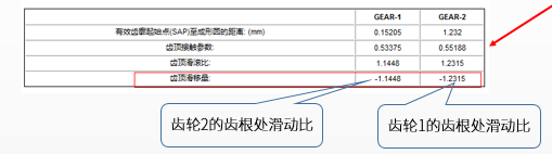

齿轮设计时,我会关注下滑动率,但是手动用公式计算效率太低,请问ROMAX中是否有滑动率的结果,如何查看,谢谢!
发表于 2020-2-21 21:46 | 显示全部楼层
romax14.5 计算中显示的好像是齿顶滑移率,与公式计算的齿根滑动率,我计算过是完全一致的,
国外的软件翻译的时候难免有偏差,需要辨证着看

嗯!感谢!我也和编写的表格核对了一遍,的确结果完全一致!
怪自己懒了,之前没有想起来核对一下

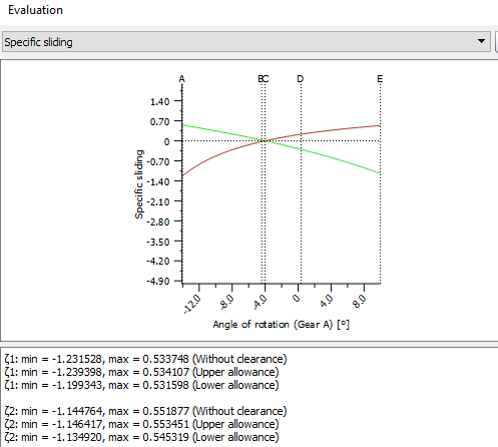

我和KISSsoft对比,发现如下规律,不知道你对比过吗,下面描述是对的吗?
