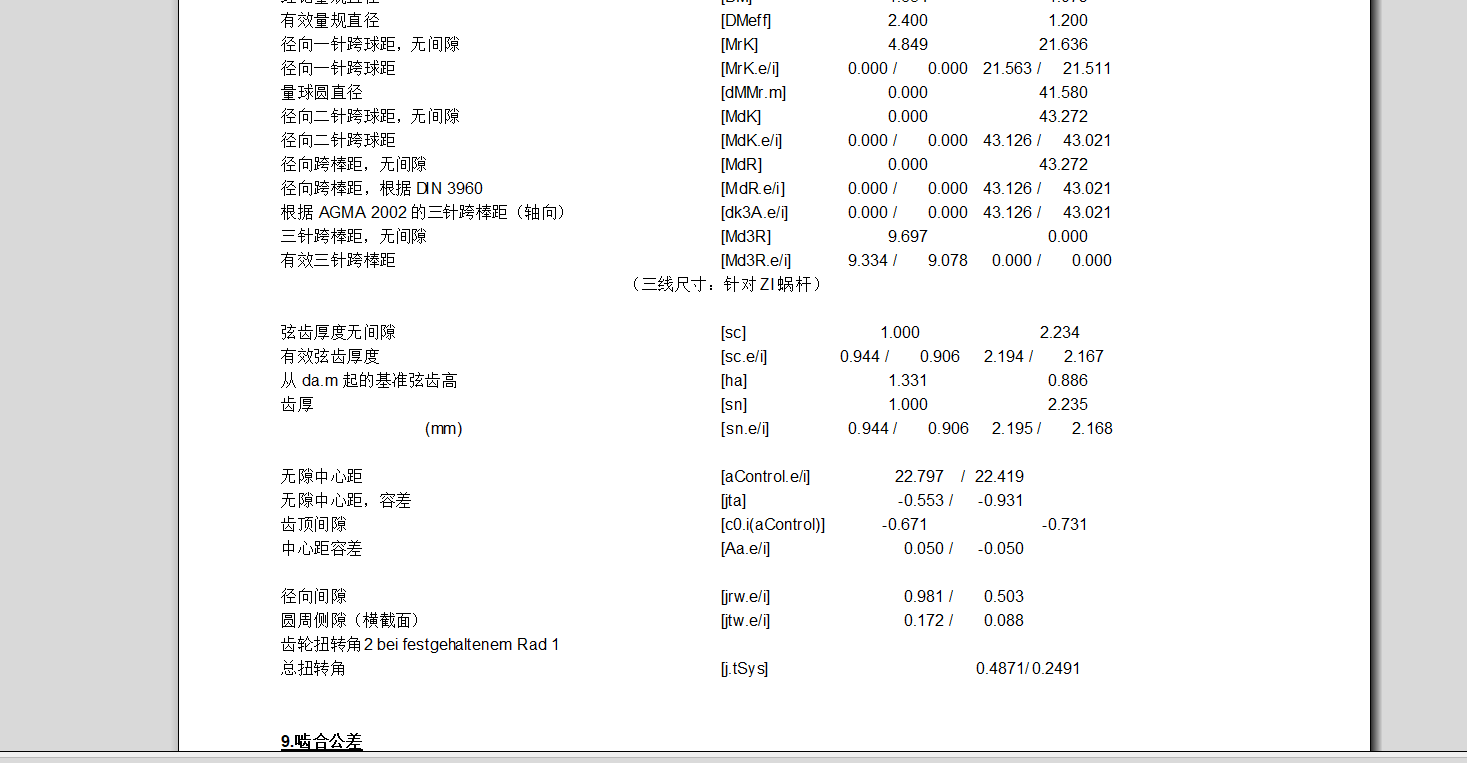

KISSsoft算出数据,发现蜗杆的3针值是9.697,如下图,其中有效三针跨棒距指的是什么?

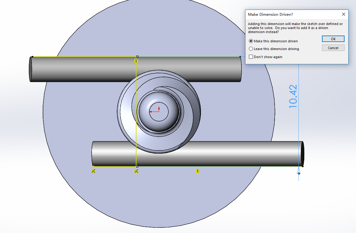

自己导出3D数模,为何3针值差的这么多呢(是否是装配有问题)

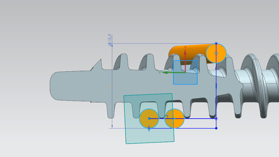

发表于 2020-1-13 08:17 | 显示全部楼层
3D数模测量的话好像要约束量棒和蜗杆的角度才好测量
发表于 2020-1-13 08:25 | 显示全部楼层
你这明明是两针啊

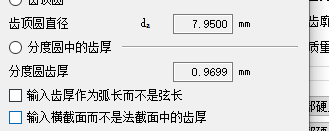

 楼主| 发表于 2020-1-13 16:09 | 显示全部楼层
没写的一般是分度圆弧齿厚,下面图片上写的分度圆如果勾选上作为弧长而不是弦长,那就应该是分度圆弧齿厚
 楼主| 发表于 2020-1-13 16:15 | 显示全部楼层
更新一下图片
发表于 2020-1-14 07:53 | 显示全部楼层
如果用UG装配量棒,那个接触角搞不对的
