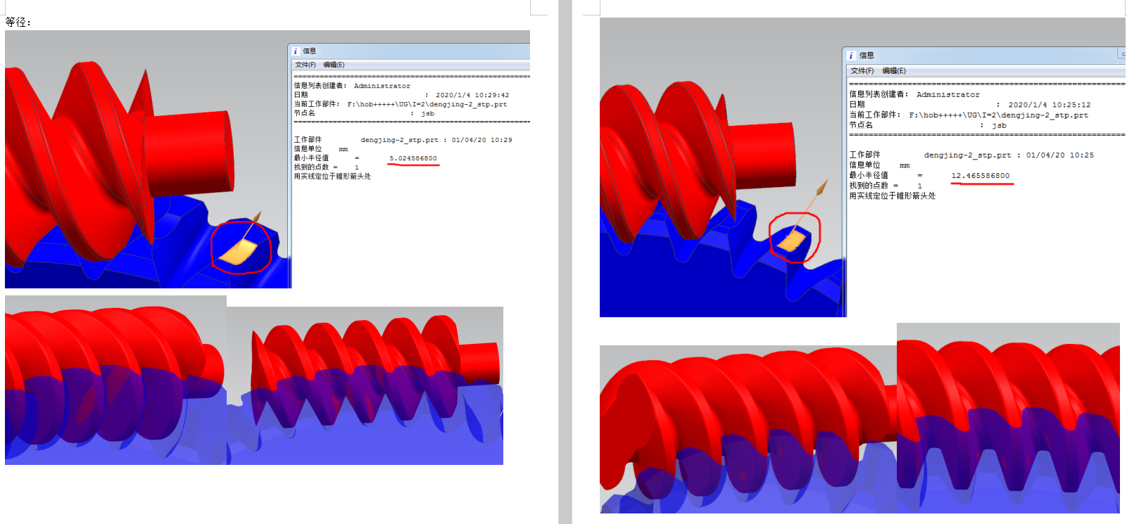

变径蜗轮与等径蜗轮啮合斑点

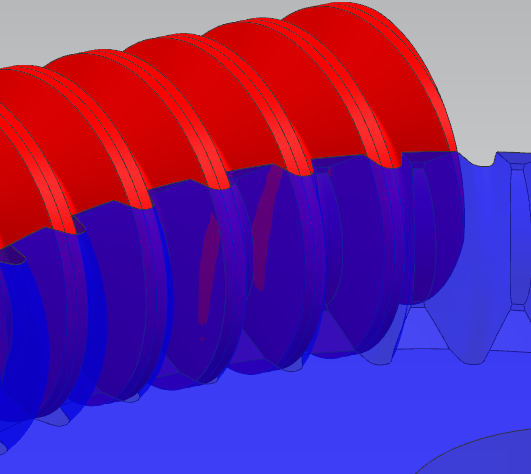

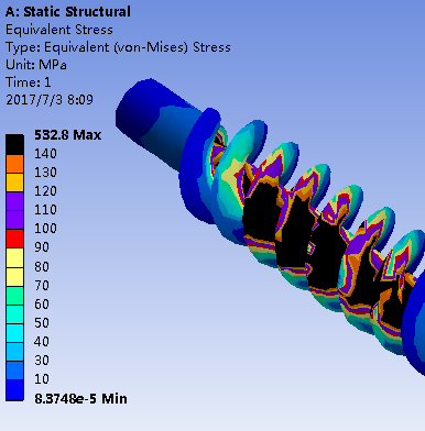

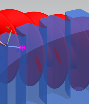

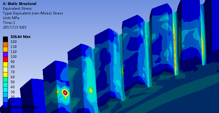

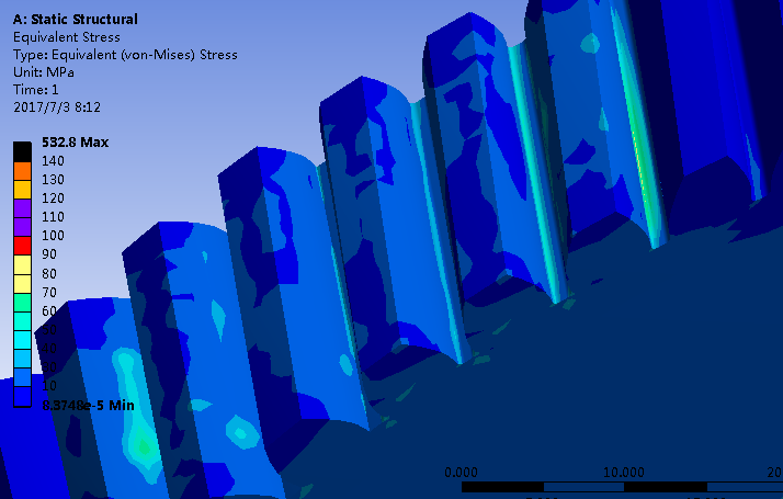

 楼主| 发表于 2020-1-4 11:16 | 显示全部楼层
等径蜗轮+标准蜗杆啮合斑点
随着滚刀外径的无限增加,蜗轮会无限接近于斜齿轮,接触斑点就会变成点

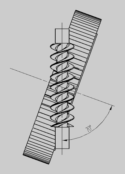

发表于 2020-1-4 16:28 | 显示全部楼层
增径蜗轮滚刀吧,与斜齿轮配是交错轴齿轮传动

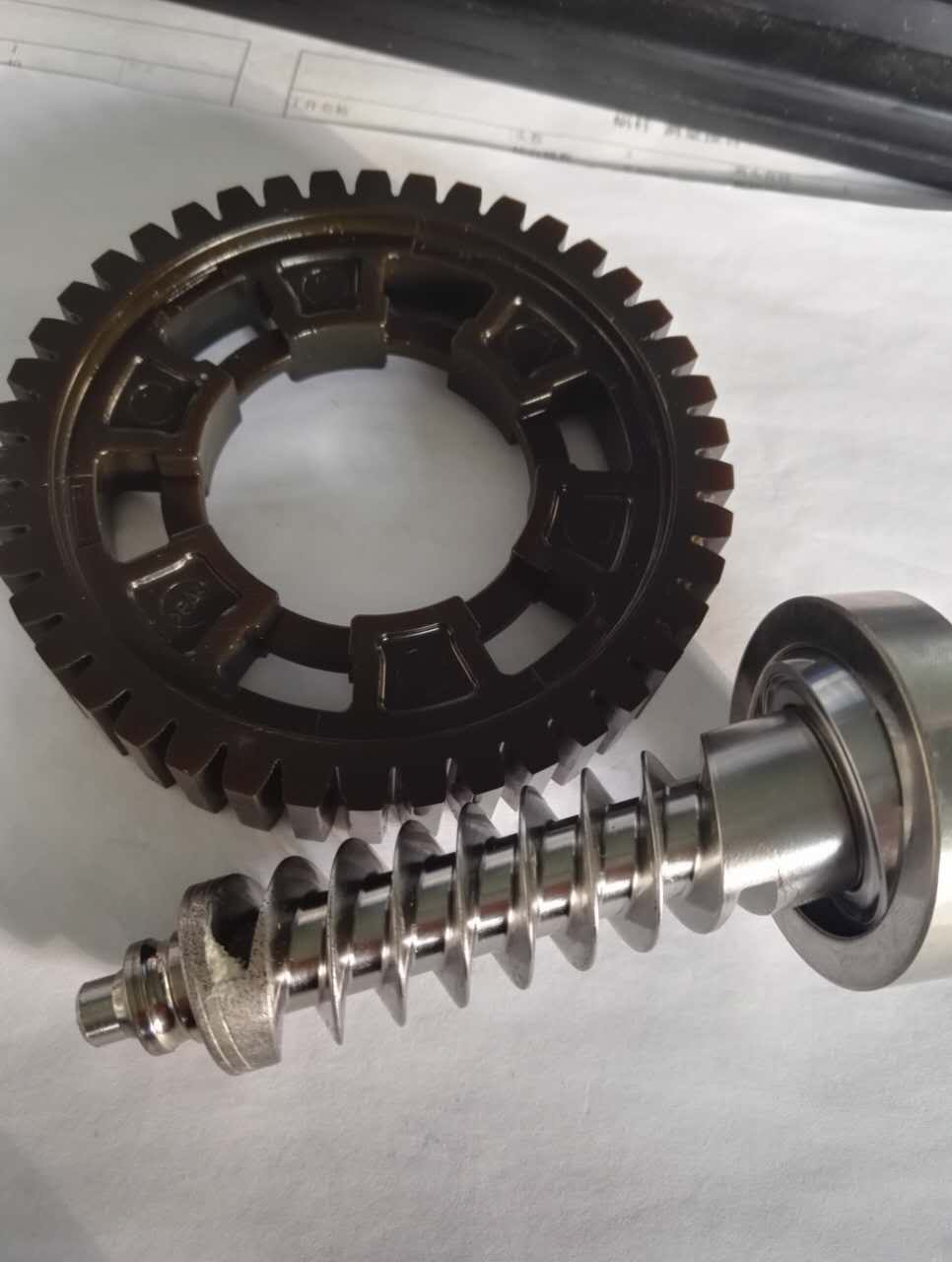

发表于 2022-9-14 14:34 | 显示全部楼层
这个貌似电动助力EPS 的交错轴齿轮传动!

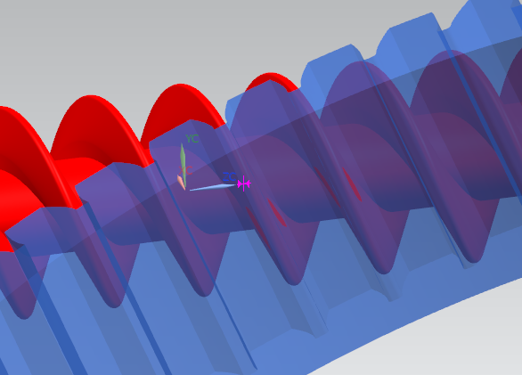

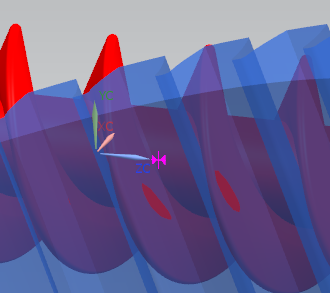

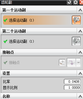

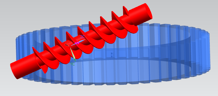

发表于 2024-5-16 14:11 | 显示全部楼层
啮合斑点是如何做出来的,请问。我在UG上仿真运动时不知道如何显示
