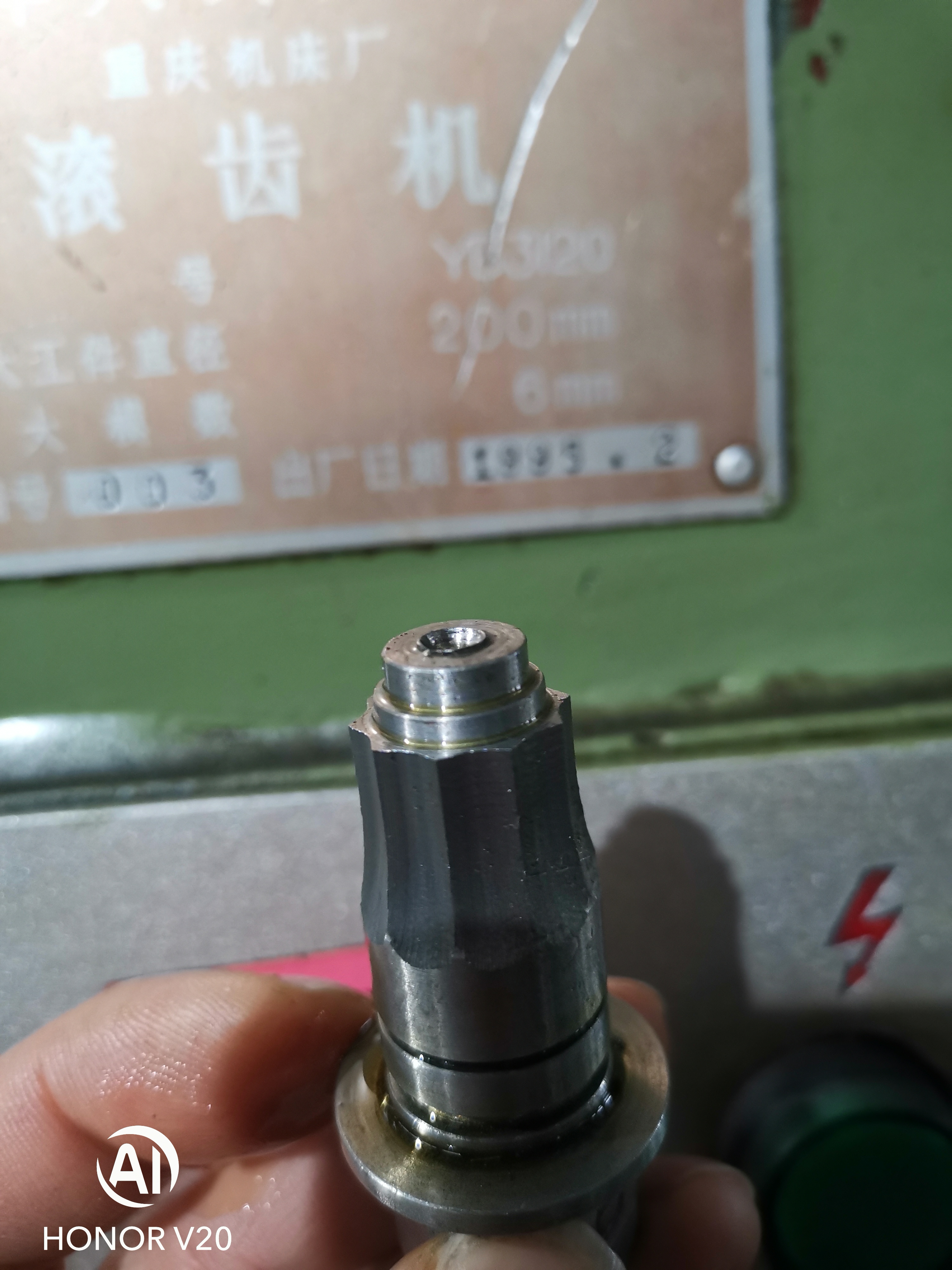

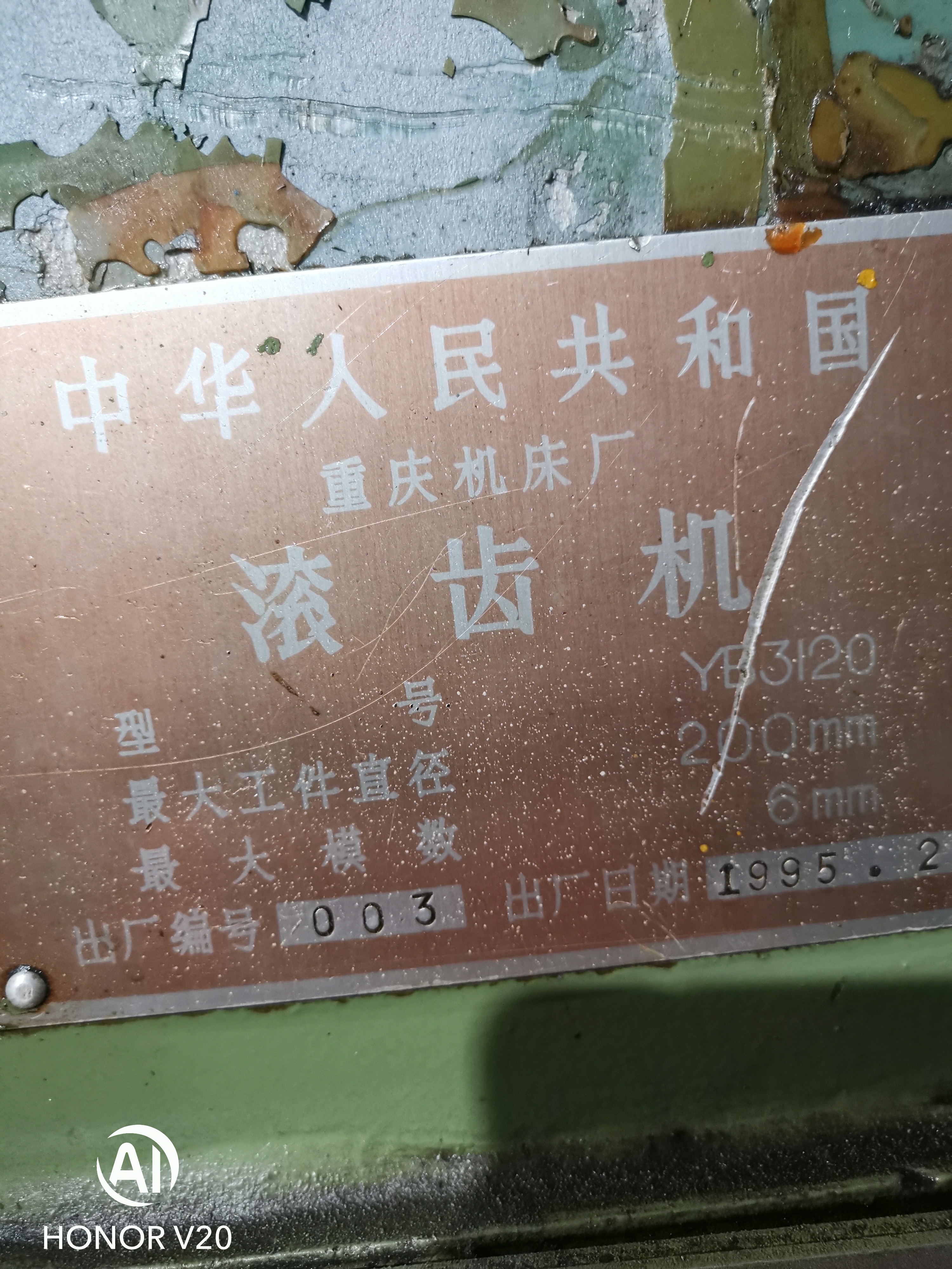

YB3120滚齿机,没有说明书。有人能介绍一下这个设备的加工能力范围? 模数范围,齿数范围,工件直径范围。之前成功加工过1.5模数 60牙齿轮。
现在加工1.5模数 10牙齿轮,分齿挂轮80*50/40*50组合。加工出来齿形不对,齿数正确。

你这个齿数过小,需要改变滚齿机计算定数,这个需要在滚齿机说明书上查找,我记得定数有12、24、48,一般加工范围内,定数都是24,在齿数过少或齿数过多时,才须变换定数
