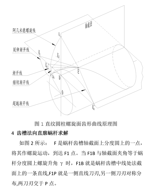

直纹螺旋面是被定义在直廓截面位置上,长期来是一种一种分别地进行讨论。计算也十麻烦烦。其实,形成螺旋面的一根直母线(刀刃)只需两个参数表达就够了。一个是直母线到蜗杆轴线的距离ρ,另一个是直母线与蜗杆端面的夹角(仰角)αy,再加上一个共用的螺旋参数p就可以形成直纹圆柱螺旋面.
2)综合齿形常数B
     有了直母线的两个参数ρ,、αy再加上P这个螺旋参数,P =mx×z1 /2就形成了一个给定的螺旋面,根据这3个参数的内在几何关系(推导从略),组成了各种直纹螺旋面的综合齿形常数 B=ρ×tanαy/p
3)直纹圆柱螺旋面齿形曲线原理图
1就是假设所有各种直纹螺旋面的母线到轴向的距离都相等,螺旋参数P也相同,差别只是直母线与端面夹角αy的大小。根据这样的构思,就实现了直纹圆柱螺旋面的综合治理。使B=1的渐开线螺旋面成为其中一个特例

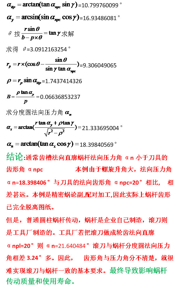

版主的主要思想是以蜗杆加工的刀具能够标准化作为出发点的。如所举的例子中anpc=20度,即齿槽法向齿型角,也就是所用的车刀的角度。以此为出发点推出了法向压力角an=17.407度。这应是没有问题的。所以,版主一直认为大家在加工的蜗杆的压力角都是与图纸不符的。

发表于 2019-12-20 14:34 | 显示全部楼层
theta=3.0912163deg
rp=9.306
rho=1.744
B=0.066369

举了实例,对学习者的用处巨大,我用矢量的方法,硬算,得到的数据与洪老前辈是一致的.

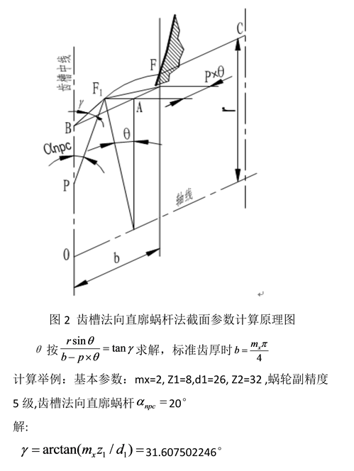

轴截面的点先旋到法平面来,旋转度数-3.0912度,也没有找到直接的公式,只能迭代.

版主的例子当anpc=21.6003度时,法向压力角刚好是20度,版主的公式给加工的量化提供了根据。很好。

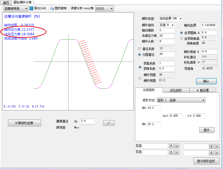

写了圆柱蜗杆计算模块,与洪前辈的快速计算方法能对上.
