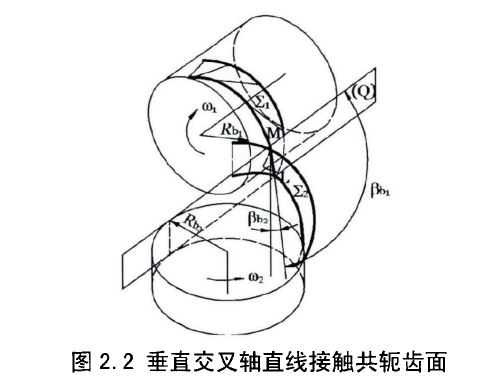

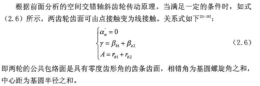

如题,交叉轴斜齿轮传动有可能实现线接触吗?大多数资料上介绍交叉轴斜齿轮传动为点接触,但是也看到有些资料上说交叉轴斜齿轮传动在一定条件下可以实现线接触传动,条件为:①啮合角为0°;②轴交角等于两斜齿轮基圆柱的螺旋角;③中心距为两基圆柱的半径之和。有点想不明白,请高手指点!
