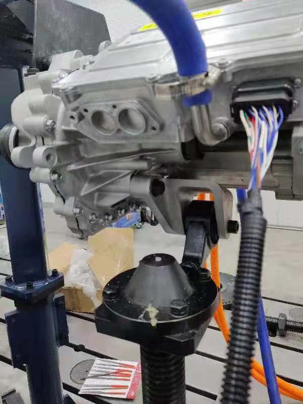

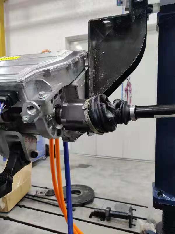

现有一台电驱动总成,在台架上测试时,出现如下异常:
电驱动总成在差速器端500转,给予反向力矩(车辆正向行驶的刹车工况),从-200nm到0的力矩过程中,电驱动总成整体上扬,把抗扭悬挂的螺栓给切断后,半轴万向连接结构拉断。
悬置螺栓剪断
悬置螺栓剪断
半轴连接处脱落
半轴连接处脱落

发表于 2019-12-20 11:29 来自手机 | 显示全部楼层
是减扭矩过程还出问题吗?
发表于 2019-12-22 16:23 | 显示全部楼层
需要看看刹车时,轮胎多大,是刹轮胎么
发表于 2020-1-23 22:07 | 显示全部楼层
一般这种抖动都是控制器软件早期不成熟的问题,减速器里面没断裂的话怎么会有这么大的抖动呢?
