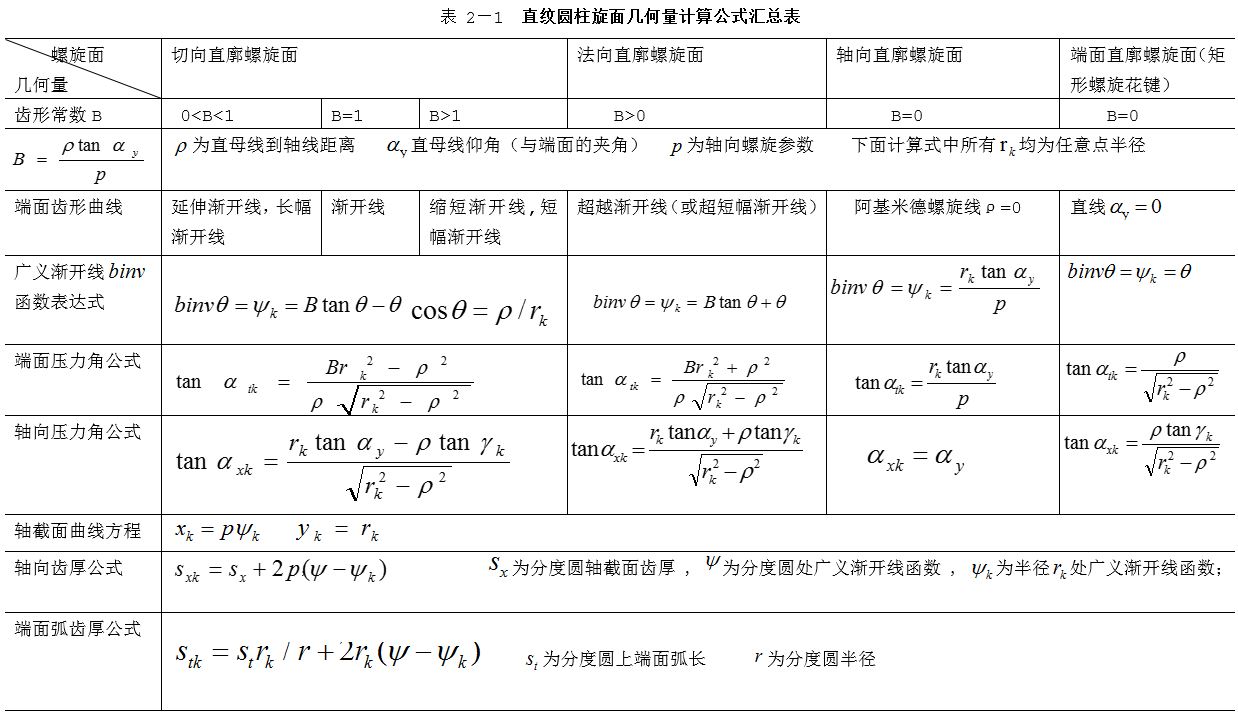

重磅齿轮几何量基础公式大全
直纹螺旋面零件是包括齿轮、蜗杆、螺纹、花键在内的各种最基础的机械零件。特别是5种直纹螺旋面蜗杆中的3种法向直廓蜗杆从文献到手册更是混淆不清。本帖的“直纹螺旋面零件几何量计算公式汇总表”是上世纪80年代初首先提出,该表也是前面提到的1983年部级鉴定会的主要技术文件之一。把各种直纹螺旋面看做一个整体,进行综合研究。特别是包含了大家期待的圆柱蜗杆轴截面齿形曲线方程,轴截面压力角公式,为齿厚测、齿轮、蜗轮蜗杆传动啮合分析、蜗轮根切、空间啮合的二次作用等一系列重要问题的解决奠定了可靠的理论基础。

版主你好,请问这些是如何推导出来的?是需要去读利特文的啮合原理吗?
 楼主| 发表于 2020-7-23 10:27 | 显示全部楼层
李特文的书中,其它书中都不会有这些公式。因为他们都是就事论事,各种圆柱蜗杆单个进行研究。基础公式大全中,核心问题是广义渐开线函数,要理解得下很大功夫。我的书中有公式详细推导。现附上直纹螺旋面广义渐开线函数的原理图。供参考。
图中“阿基米德”的基写错了。  发表于 2020-8-20 00:05
