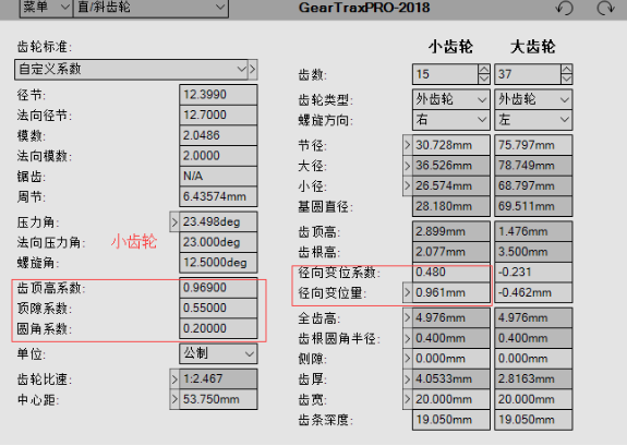

要做一款变速箱,对方设计给到的齿轮,非标准模数,齿根高、齿顶高系数也非标准,怎样才能更精确3D选型?
其中一对齿轮的部分参数如下:
  Numberteeth                                       13       42
Dedendum referenceprofile  [hfP*]      1.673  1.048
Tooth root radiusRefer. profile  [rofP*]  0.110  0.462
Addendum Referenceprofile  [haP*]     0.860  1.407
1. 之前是通过Solidworks的插件GearTrax画齿轮,后来发现输入参数内仅有齿项高系数(无齿根高系数),导致齿根、小径总与设计的不一样;
该插件的另一个问题在于,当齿轮的中心为花键形式连接时,不能做到 齿轮的外轮廓与中心的花键孔同时生成;

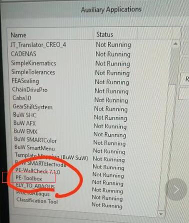

2.后来对方设计推荐用Creo4.0(Pro-E高级版本),里面有插件PE-Toolbox(见下方),可以直接齿轮较方便,但是我在网上一直没有找到这个插件,而对方设计人员电脑里的这个插件是公司IT部门装的,他们也不太清楚;
鉴于以上2种情况,想问下大家平时用什么软件做齿轮的三维模型的?哪一款软件可用,个人平时用的是Solidworks,麻烦给点建议。
有没有通过软件插件、并输入参数就直接生成齿轮的外轮廓与中心花键孔的么?还是通过画草图、拉伸切除一步步做出来的。

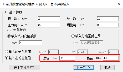

直接使用KissSoft绘制就好了!3D齿轮精确齿形,2D直接用SW绘制!
双联齿轮可以通过复制齿形拉伸切除成型。SW建模很方便,想怎么搞就怎么搞!
