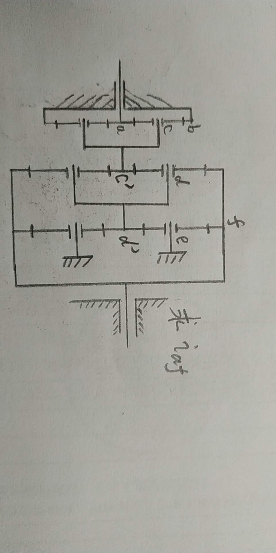

这个机构,一直搞不懂速比计算公式,求大神解一下!
f为整个齿圈且作为输出机构,与d和e同时啮合

发表于 2019-12-5 15:14 | 显示全部楼层
i(总减速比)=(b/a+1)x(1-(f/c'+1)*(f/d'+1))
发表于 2019-12-6 18:20 | 显示全部楼层
总速比=-(1+Zb/Za)*(Zf/Zc'*(Zf/Zd'+1)+Zf/Zd')
备注:Z代表齿数
发表于 2019-12-10 14:23 | 显示全部楼层
推导过程:
设p1=zb/za;  p2=zf/zc'; p3=zf/zd';
na-(1+p1)*nc'=0,;
nc'=na/(1+p1);                   式 (1-1)
nc'+p2*nf-(1+p2)*nd'=0;   式 (1-2)
nd'+p3*nf=0;                      式 (1-3)
将式(1-3)带入式 (1-2),得:
nc'+p2*nf-(1+p2)*(-p3*nf)=0,
nc'+p2*nf+(1+p2)*p3*nf=0;
将式(1-1)带入上式,
na/(1+p1)+p2*nf+(1+p2)*p3*nf=0;
则总速比 i =na/nf=-[(1+p2)*p3+p2]*(1+p1)
化简得 i=na/nf=-(1+p1)*[p2*(p3+1)+p3]
即 i =-(1+zb/za)*[zf/zc'*(zf/zd'+1)+zf/zd']

 楼主| 发表于 2019-12-26 09:52 | 显示全部楼层
JinairFruit 发表于 2019-12-10 14:23
推导过程:
na-(1+p1)*nc'=0,;
感谢各位,以上各位结果形式不一样但是结果都一样。这个结构里,f是转动的,同时作用于c'和d'齿轮副,c'  d   f  都是运动的个体d与d'相关联,那么f 既是d'传动的结果,也影响着d -d'的转动速度。所以您给的公式里,第一个我理解,但是后面的不太理解,能否详细介绍一下呢?还有,就是如果我把 f 与c'中的齿数设为 Zf    , 把 f 与 d’中的齿数设为Zf'   Zf≠Zf',那么这个公式应该如何推导呢?感谢!
 楼主| 发表于 2019-12-26 09:53 | 显示全部楼层
备注:Z代表齿数
感谢回复,只是我还不太明白这个推导过程。
 楼主| 发表于 2019-12-26 09:54 | 显示全部楼层
发表于 2019-12-26 16:37 | 显示全部楼层
三级NGW传动,第一级是内齿轮固定,行星架输出,第二三级如果内齿轮固定,就没啥问题了,但第二三级是内齿轮输出,行星架固定,把第二三级当成一个整体,因输出件的不同,看成是整体按行星架的速度进行了反转,总传动比减1(或者早1-)二组相乘。应该得到总的传动比
