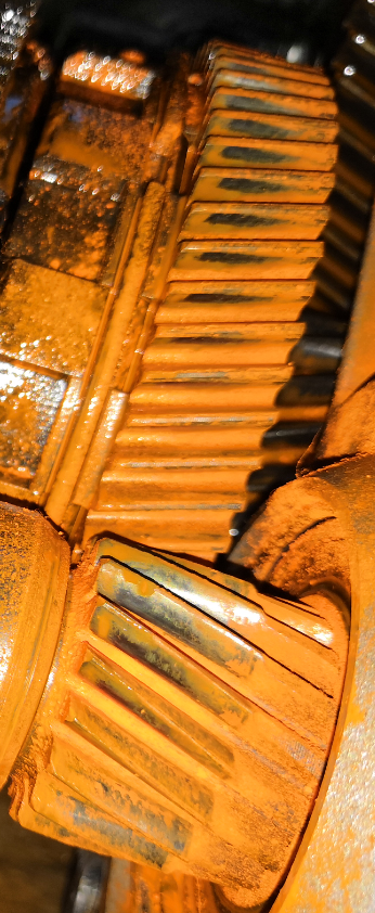

1.中心距确认下,
2.齿轮轴线平行度,
3.轮齿相对中心跳动或者端面与中心孔垂直度是否有问题?
发表于 2019-12-6 14:21 | 显示全部楼层
2个齿轮的轴线平行度确认一下
发表于 2019-12-6 18:01 | 显示全部楼层
一般机械上是可以的;
要求高一些的机器上的话,存在齿向偏载荷。若改进,可尝试:
1,优化两平行轴的平行度;
2,齿向修形
