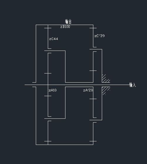

卷扬机上用的差动减速器?
发表于 2019-11-27 17:09 | 显示全部楼层
简单弄了下。

减速比1:35?
