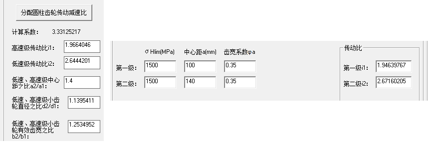

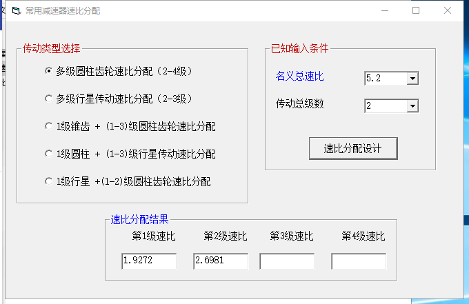

二级减速宗速比5.2,如何分配每一级的速比呢
发表于 2019-11-23 09:45 | 显示全部楼层
你看看这个分配行不行
发表于 2019-11-23 14:28 | 显示全部楼层
下面两种方法,结果都差不多
 楼主| 发表于 2019-11-25 11:09 | 显示全部楼层
什么软件,这么牛逼
发表于 2020-4-28 09:14 | 显示全部楼层
无标题AAA .png 第一级中心距80,第二级122,三种方法的结果
 楼主| 发表于 2020-8-10 09:55 | 显示全部楼层
基于体积最小来设计的?

submariner 发表于 2019-11-23 14:28
下面两种方法,结果都差不多
小程序能分享一下吗?
