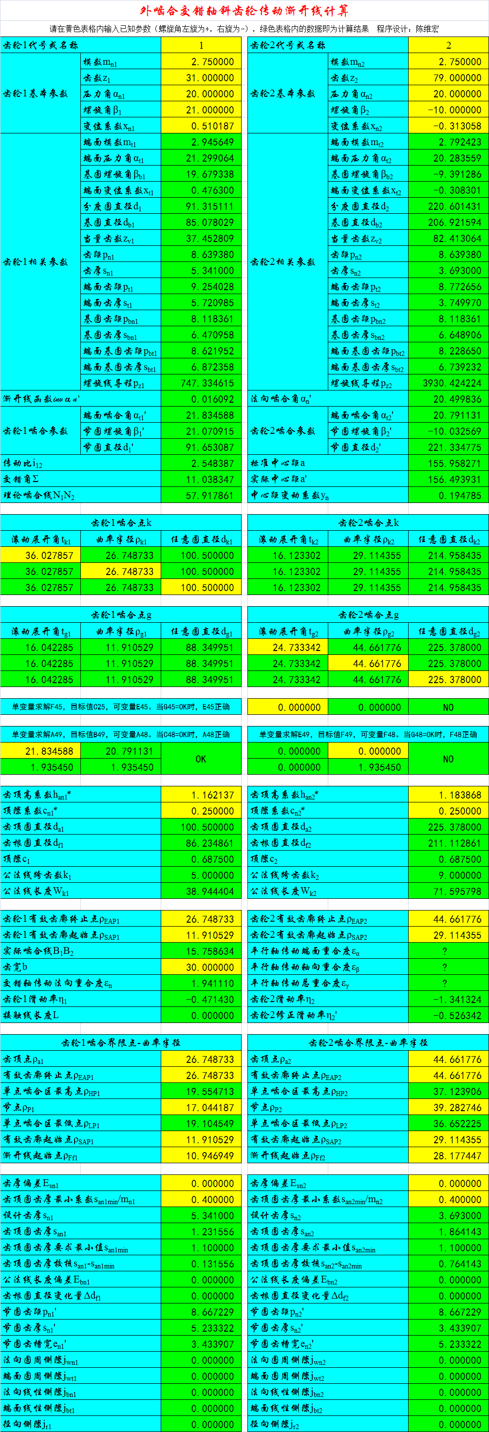

1、剃齿刀的参数设计,关键是宏观参数设计,其中啮合角的设计对齿轮修形非常关键。
2、剃齿刀修形曲线设计,关键在于曲线的形状与位置;形状可以根据经验设计,位置需要精确计算。
我的《交错轴斜齿轮传动渐开线计算》小程序可以较好的计算分析剃齿刀参数,以及剃齿刀与齿轮的任意啮合点对应关系。

你好,能否请教下,交错轴斜齿轮的滑动比怎么算出来的,据我所知,交错轴斜齿轮的滑动不仅是齿廓方向的,齿向方向也有的。
如果你有理论计算公式,希望能告知下出处,谢谢。
