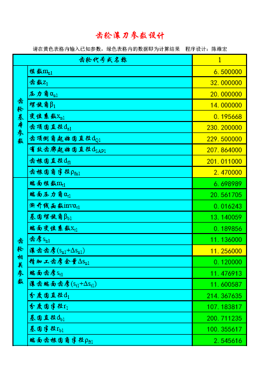

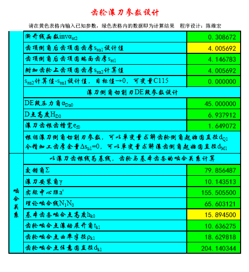

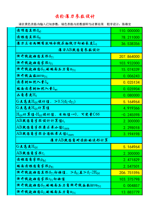

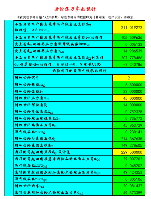

各位齿轮技术爱好者,这是我用电子表格编制的齿轮滚刀参数设计与造形分析小程序,只是界面,具体小程序暂不发出,欢迎交流

 楼主| 发表于 2019-11-19 08:59 | 显示全部楼层

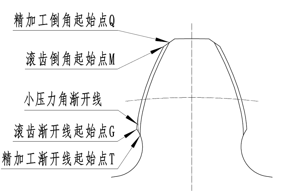

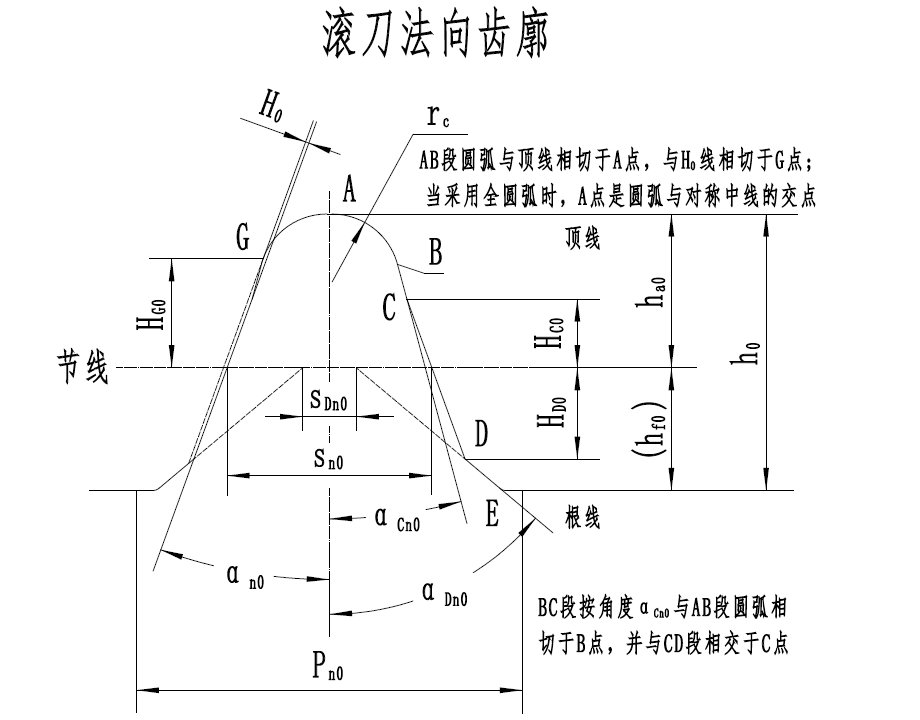

小程序特点:
1、复杂的公式,多重的渐开线函数与反函数,众多的超越方程,一步一步求解。
2、适用于普通滚刀、剃前滚刀、磨前滚刀、磨齿砂轮的参数设计,以及齿轮的造形分析。
3、齿轮齿根的精细化设计,渐开线起始圆、齿根圆角等。
4、齿顶修缘或倒角附加渐开线设计。
5、齿轮的根切、过渡曲线干涉校核。
6、可以正向设计计算,也可以逆向单变量求解。
