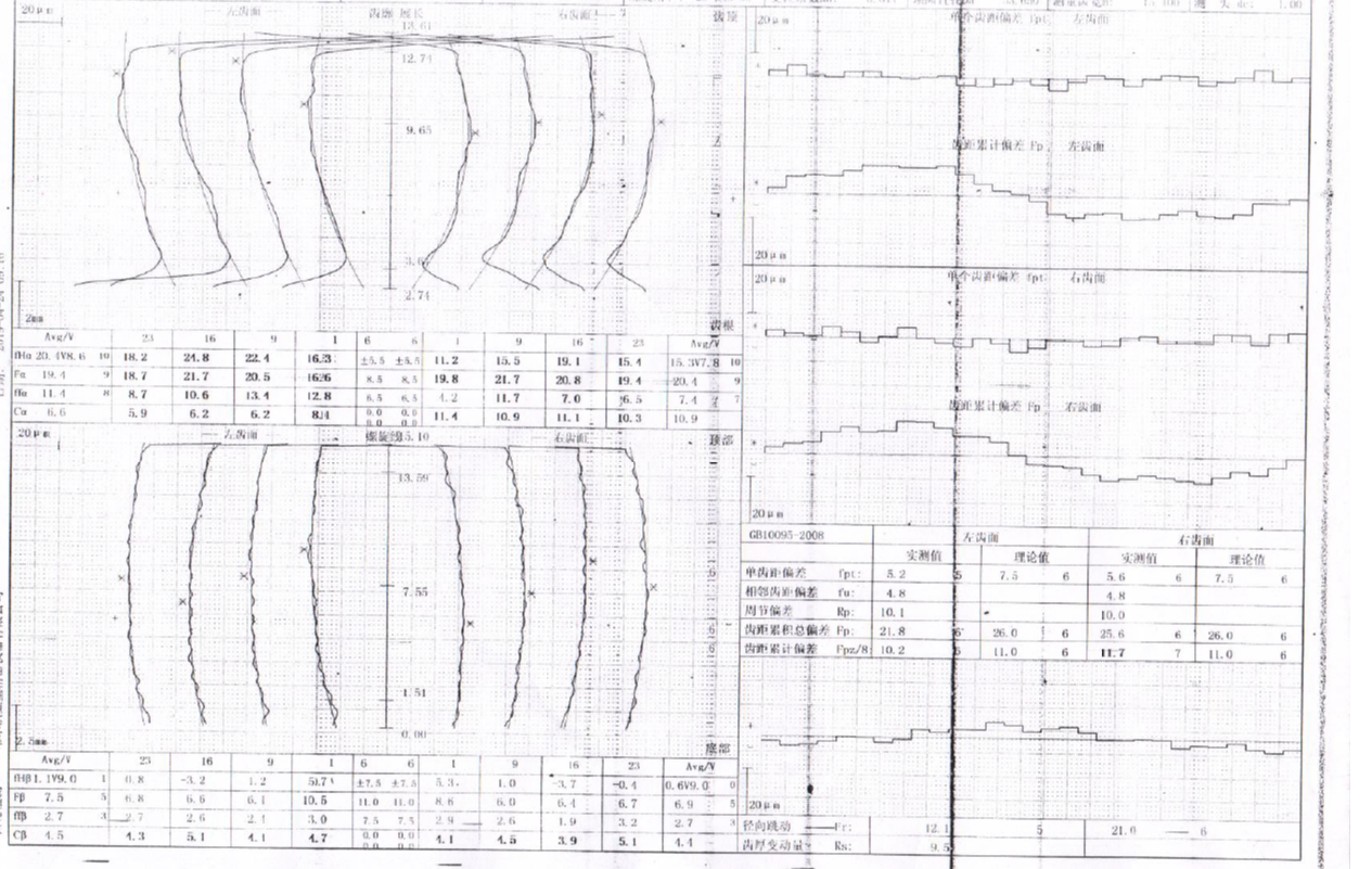

各位老师帮忙看下这个齿轮做的怎么样,是不是齿形方向有点问题?
发表于 2019-11-12 16:41 | 显示全部楼层
有问题。是不是精度等级定高了?
发表于 2019-11-12 20:18 | 显示全部楼层
好像有台阶啊,齿根拍个相片窥窥……
发表于 2019-11-13 07:59 | 显示全部楼层
有问题。除了齿根两边有台阶,左面压力角也小了。
 楼主| 发表于 2019-11-13 10:22 | 显示全部楼层
梦飞飞141414 发表于 2019-11-12 16:41
有问题。是不是精度等级定高了?
七级精度,齿形方向角度和形状没到达要求吧
发表于 2019-11-13 10:41 | 显示全部楼层
最大的问题是压力角问题。考虑刀具问题。

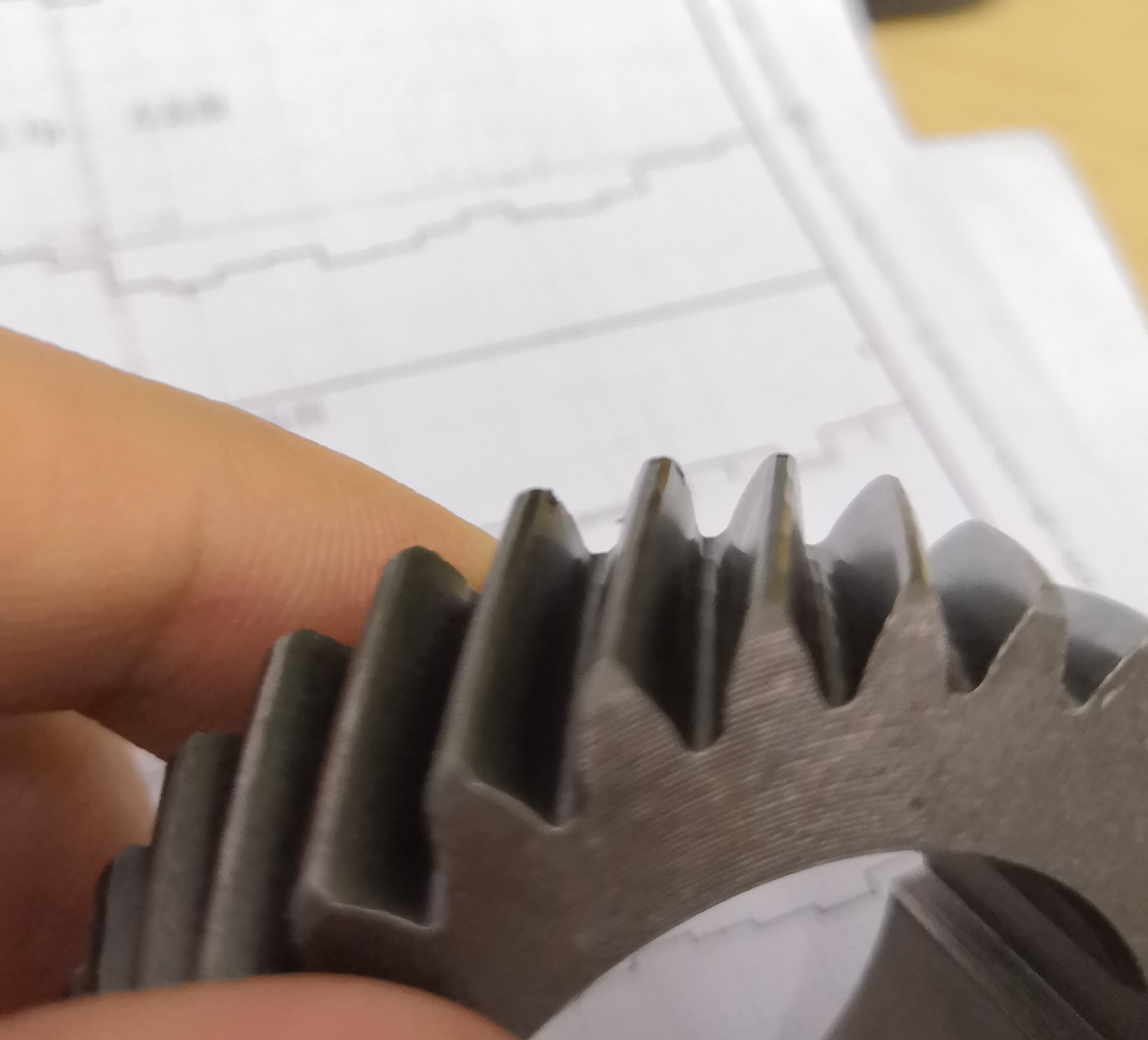

 楼主| 发表于 2019-11-13 10:42 | 显示全部楼层
luomo226 发表于 2019-11-12 20:18
好像有台阶啊,齿根拍个相片窥窥……
问一下,怎么看,看不出来呀
或者,齿形有修形?
发表于 2019-11-13 15:17 | 显示全部楼层
看看产品的根部有没有挖根,或测量位置太深了
发表于 2019-11-13 15:49 | 显示全部楼层
太不清楚了,靠近齿根拍一张,这个起测点和起评点是机床算出来的的
