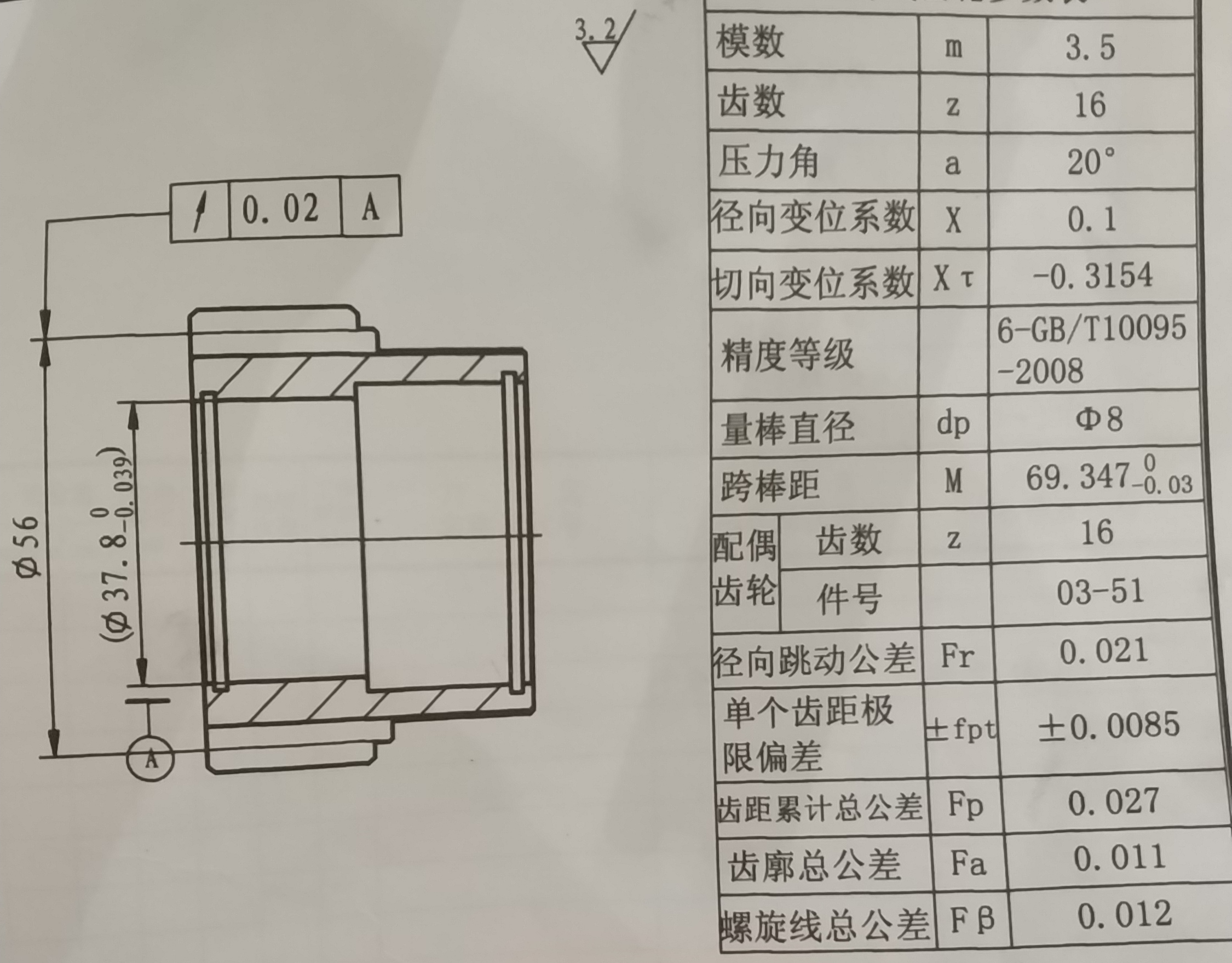

请问各位大神,这个公法线是多少哟?我看了网上说圆柱直齿轮没有切向变位,但是我在单位问我之前的老师傅和技术员都说算公法线的时候要用到,求教各位大神指点指点!

请问怎么算公法线呢?

跨两齿公法线是15.79---15.77
发表于 2019-11-8 07:53 | 显示全部楼层
有配对齿轮也是16齿,你的中心距是多少?两个16齿变位一样吗?

直接用跨棒距换算。不需要用到图纸上的变位系数数值。
换算数值,跨2齿公法线是15.79---15.77

根据M值反算分圆弧齿厚4.9724(0,-0.0164), 按名义尺寸反算变位系数-.2062

你去找一下齿轮相关的设计手册,那上面都有的写
按你的参数算出公法线W2=15.77~15.79
发表于 2019-11-8 10:12 | 显示全部楼层
公法线计算原始公式Wn=(n-1)*Pbn+sbn  ,n为跨齿数,法向基节 Pbn=Π*Mn*Cos(afn), 基圆法向弧齿厚 Sbn=(sfn/cos(Bf)/df+invaft)*db*cos(B0)  。这样就可以不用变位系数了,直接用Sfnmax=4.9724,  Sfmin=4.9724-0.0164=4.956就可求出Wn的最大值和最小值了。
Wn2=15.7894(0, -0.0155)
