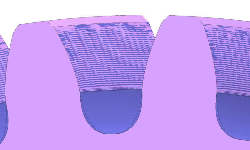

区别主要在齿根过渡曲线。
齿根过渡曲线不同,会导致强度不同。
公称压力角,其实指齿条型刀具的压力角。
大压力角刀具,加工出来的齿根强度好一些。
如上图,蓝色为法向模数6,压力角20°刀具加工的;
             粉色为法向模数5.75,压力角11.31925°刀具加工的。
并且,小压力角的刀具齿顶圆R采用了较大的半径,但明显齿根强度还是不如大压力角的。
当然,需要进行齿根过渡曲线干涉校核。
