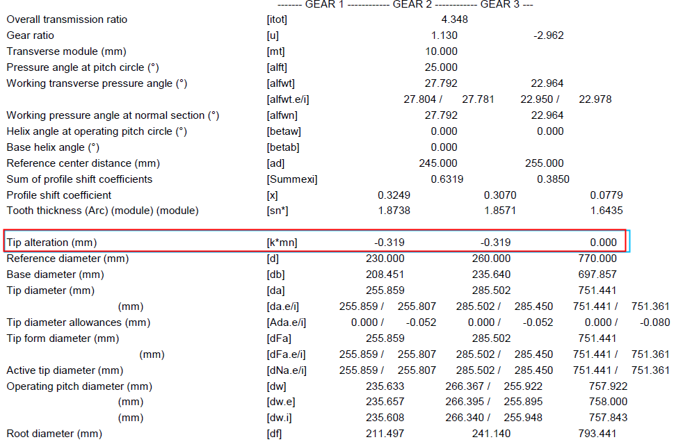

如题在Kisssoft中计算行星时,内齿圈齿顶圆总是与实际工式算出来的不同,齿根圆是正确的。
计算报告里显示齿顶变动量为0.
求大神指导如何解决,万分感谢。
m 10
α  25度
β  0
z  23  26  -77
a  715
b  190

发表于 2019-11-12 09:25 | 显示全部楼层
因为是不切顶修正了齿顶圆的

发表于 2022-10-25 16:12 | 显示全部楼层
削顶了,或者内部计算干涉,而削顶了
 楼主| 发表于 2022-12-2 15:15 | 显示全部楼层
michaelyang 发表于 2019-11-12 09:25
因为是不切顶修正了齿顶圆的
请问朋友,怎样去手动设置切不切顶呢
 楼主| 发表于 2022-12-2 15:16 | 显示全部楼层
yanta82 发表于 2022-10-25 16:12
削顶了,或者内部计算干涉,而削顶了
请问朋友,怎样去手动设置切不切顶呢
发表于 2022-12-6 21:55 | 显示全部楼层
主要是因为你的内齿轮设置的齿顶高系数、齿根高系数和图纸上的不一样 ,造成的。如果图纸上没有齿顶高系数
你可以直接手动输入内齿轮的齿顶圆,齿根圆,反推齿顶高系数、齿根高系数
发表于 2022-12-7 09:20 | 显示全部楼层
自行输入即可
