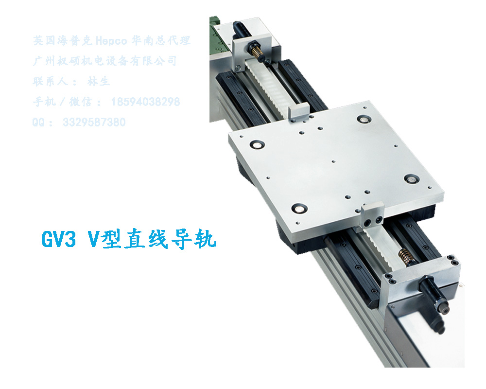

· 直线导轨:V型滚轮导轨材质为高碳轴承钢AISI 52100,V型面经过硬化处理,硬度可达HRC58-HRC62,表面粗糙度Ra为3.2μm,其他区域化学黑化表面处理,采用冷拉成型工艺,保证材料密度的一致性,采用表面淬火工艺对V型面进行淬硬,提高V型面耐磨性,同时芯部依旧保持较好的软度,在受到冲击载荷时,有较好的的缓冲作用;平导轨材质为高碳钢,所有表面经过硬化处理,硬度同样可达HRC58-HRC62,表面粗糙度Ra为3.2μm,未研磨面经过黑色表面处理,美观且耐腐蚀;

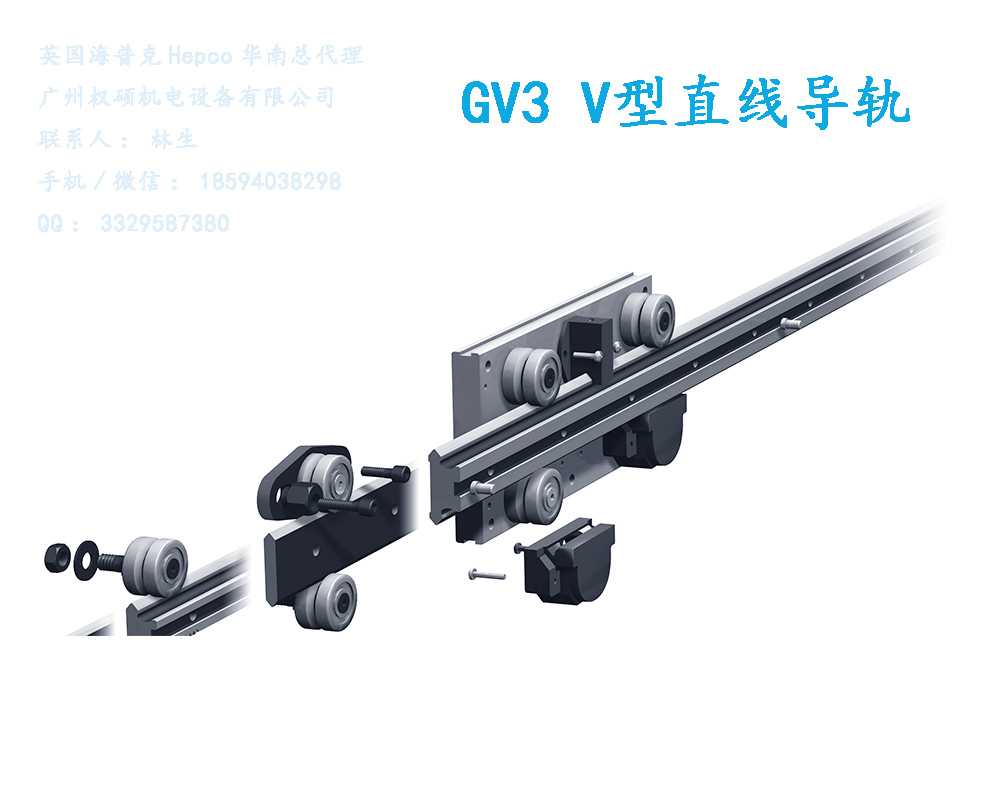

· 滑座板材质为高强度铝合金,表面15μm消除阳极氧化处理;
· V型滚轮轴承及平滚轮轴承:轴承滚道及滚珠材质为碳铬轴承钢AISI 52100,经过硬化和回火处理;防护罩材质为钢质,密封件可避免液体进入,螺柱材质为高强度钢,抗拉强度为695N/mm2,经过化学黑化表面处理,适用温度范围为-20℃到+120℃;平滚轮搭配平导轨使用,柱形接触面,具有一定的错位容忍特性,金属防护罩防碎屑并降低摩擦;
· 密封盖CS材质为热塑性耐冲击塑料,附带的擦刮器材质为毛毡,适用温度范围为-20℃到+60℃;盖擦刮器CW和润滑装置LB材质为耐冲击材料,带毛毡擦刮器,适用温度范围为-20℃到+60℃;
· 润滑脂:密封盖和盖擦刮器选用美国润滑脂协会NLGI稠度为2号的润滑脂,避免碎屑粉尘进入,含通孔固定和螺纹孔固定方式;润滑装置选用粘度为68CST的润滑脂,可使用食品级润滑剂,可提供法兰型和紧凑型两种润滑装置;润滑接触面,增大载荷能力和延长使用寿命;

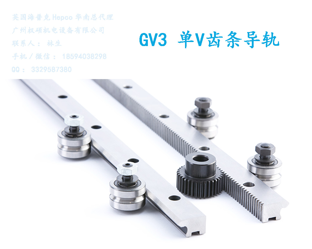

· 齿条材质为高碳钢,齿形米制模数0.7、1、1.5、2,压力角为20°,表面黑色美观耐腐蚀,单根齿条最长长度1828mm,齿条可达传动力为950N;小齿轮分凸台型和轴型两种,压力角为20°。

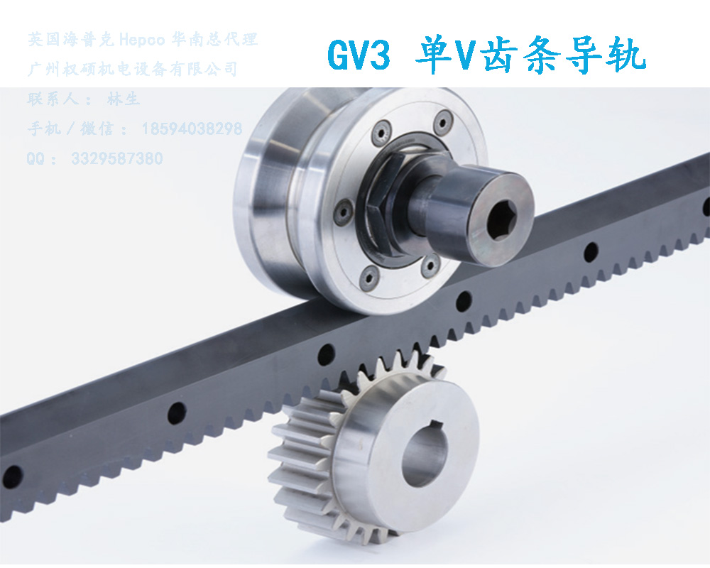

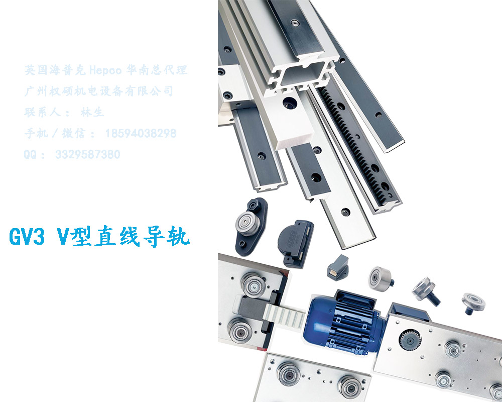

2. 种类
· V型直线导轨可分为有垫片导轨和无垫片导轨,两种类型的导轨均可提供单V型和双V型,可加工为一体式齿条导轨;

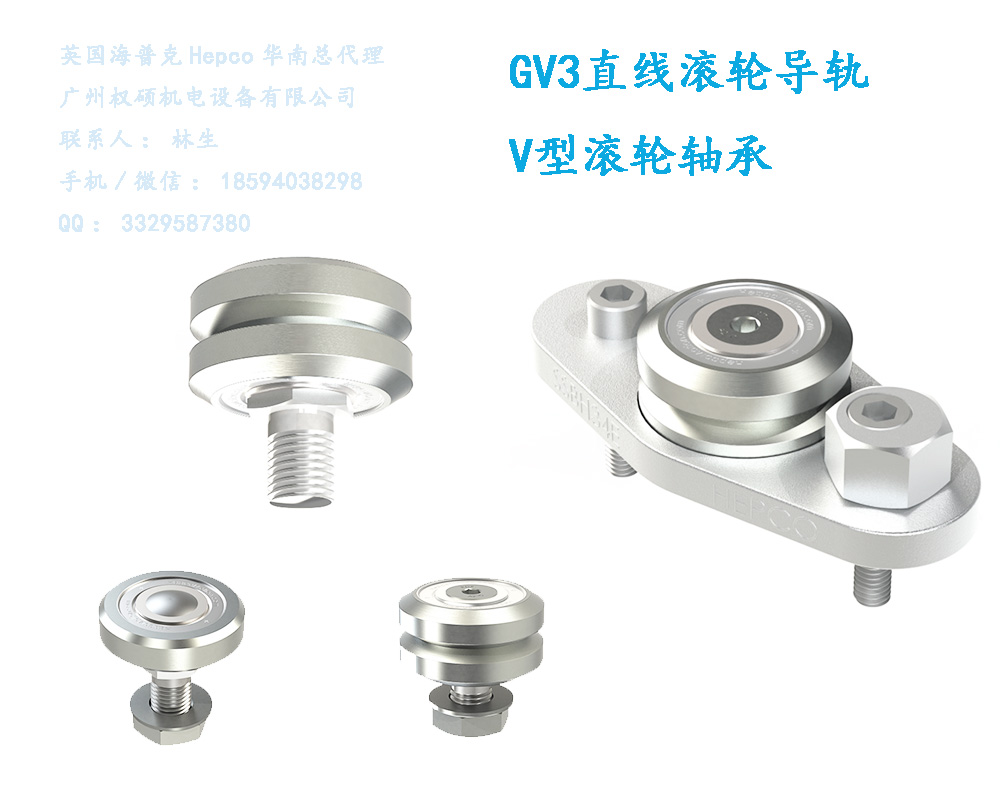

· 滚轮轴承可分为对轴承、双列轴承、同心轴承(含盲孔同心轴承)、偏心轴承(含盲孔偏心轴承)和双偏心轴承,同心轴承为系统提供基准参考,双偏心轴承具有足够的偏心距将滑座从导轨上的任意位置取下,盲孔轴承安装在厚板中或无法接触安装侧对面的安装环境,对轴承提供更大的错位容忍度且可平稳运行,双列轴承耐碎屑防灰尘,并具有较高的载荷能力;每个滑座板上安装有两个同心滚轮、两个偏心滚轮和两个润滑装置,通过调整偏心滚轮的偏心距,可调整滚轮导轨系统的预紧;
另外根据固定方式可分为通孔固定型轴承(GSJ,GLJ)和盲孔固定型轴承(GBHJ),二者均有同心型C和偏心型E。

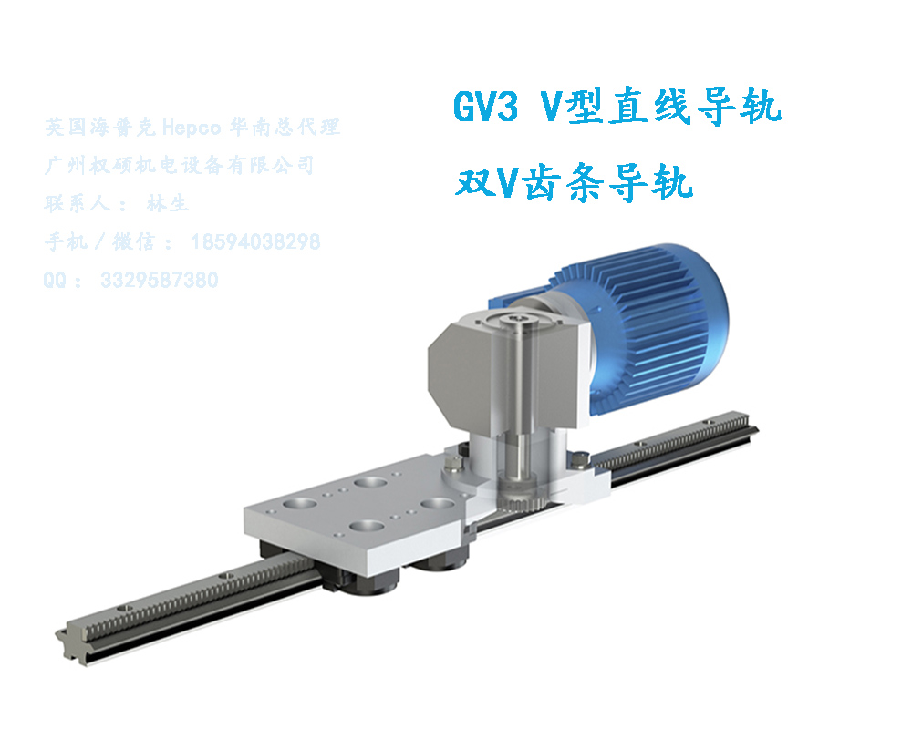

齿条传动:安装在滑座上的电机通过输出轴上的齿轮和直线导轨上的齿条啮合,实现滑座在导轨上的直线运动;齿轮齿条传动精度高,传动力大,承载力大,行程可拼接;
一体式单V齿条导轨最长可达4m,未研磨的导轨最长为6m,可拼接无限长度,驱动力大,运行速度快,行程长;装配式齿条导轨出厂即装配好齿条和导轨,省去导轨对齐工作,便于使用;而两根单V滚轮导轨配合使用,可调整导轨之间的距离,提高翻转力矩的承载能力,两根导轨之间的齿轮齿条啮合实现滑座的传动;

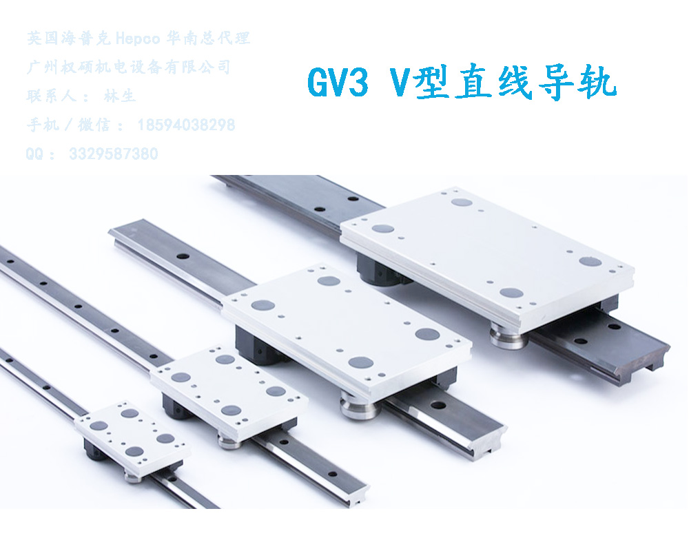

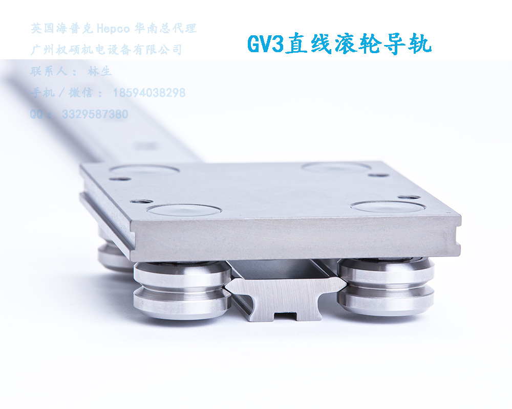

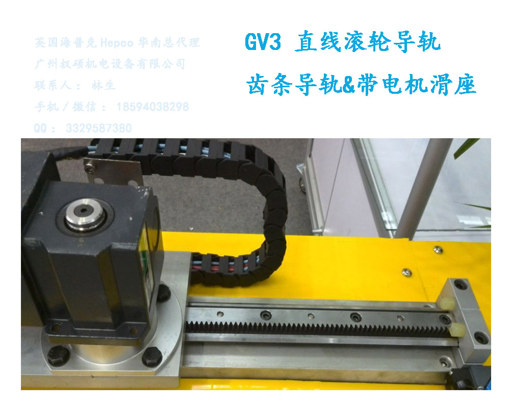

· 双V滚轮导轨的轨宽有12、20、25、28、35、44、50、60、120mm;
单V有垫片导轨的轨宽有11、16、21、29、43mm;
单V无垫片导轨的轨宽有11、16、19、25、32mm;
垫片导轨可加工为一体式齿条导轨,所有导轨精度P1和P2级最长长度为4020mm,P3级最长长度为6000mm;
· 标准V型滚轮轴承直径大小有12.7、18、25、34、54mm;分别搭配使用的导轨截面有NMS/MS、NV/V、NS/S、NM/M、NL/L;
单列V型滚轮轴承直径大小有19.5、26.5、36、58mm;
分别搭配使用的导轨截面NV/V、NS/S、NM/M、NL/L;
同心轴承化学方式涂黑,偏心轴承亮镀锌处理;
· 标准滑座最小长宽值为50*40mm,搭配轨宽12mm的V型直线导轨使用,长宽值可达480*240mm,搭配轨宽120mm的V型直线导轨使用;无垫片导轨上的滑座搭配单列轴承及润滑装置使用,最小高度为19.2mm,搭配轨宽20mm的V型无垫片导轨使用,最小长宽值为65*64mm,长宽值可达 480*240mm。
