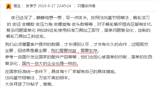

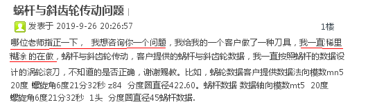

       近期在论坛上看到一份求助的帖子,有一位网友很虚心,表示自己一直在做一件稀里糊涂的事,想咨询一下详见下面帖子。
       此贴的问题,正是齿轮啮合理论版块今年3月份“斜齿轮式蜗杆传动啮合分析”中所说的问题,可以不需要设计专用齿轮滚刀,从理论上证明可以用标准齿轮滚刀来加工与蜗杆配合的斜齿轮。
     然而,问题来了,如果接受这种理论,该企业这份生意就没有了!就要造成经济损失。我想,这实际上是短期的眼前利益,应该把它抛开。古代曾有叶公好龙的故事,说的就是当龙真的来了,叶公倒怕了。劝这位网友要把自己定位得更远一些。
