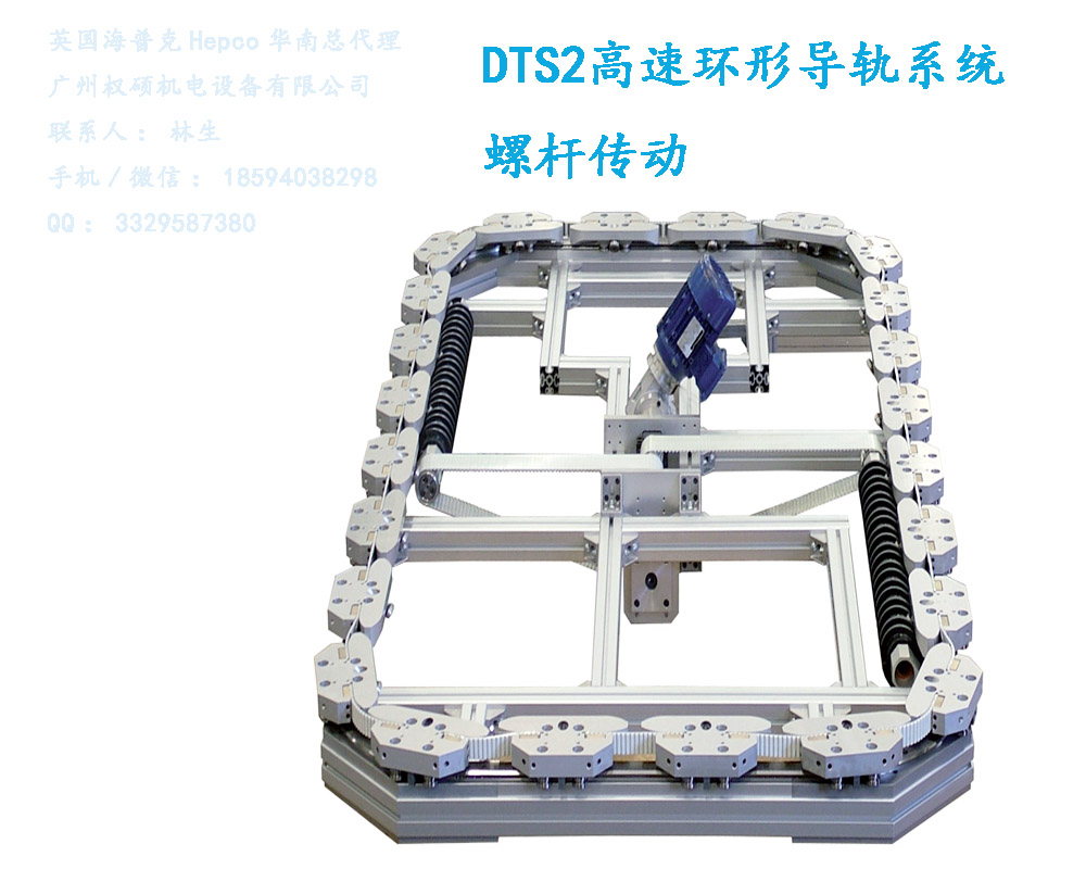

一、 构造组成
DTS2高速环形导轨系统主要包括轨道系统、驱动系统、传动系统、支撑系统等四大部分;
轨道系统:V型圆弧导轨、V型直线导轨;
驱动系统:伺服电机、减速机等;
传动系统:螺杆、螺杆支撑轴承、同步带轮、钢丝同步带、张力弹片、滑座板、皮带导向型材、V型滚轮轴承、滚轮轴承、带夹及调节器等;
支撑系统:端板、轨道支撑梁等。
导轨、轴承、弹片和紧固件均可使用不锈钢材质,滑座板可用铝合金材质和食品级耐腐蚀涂层。

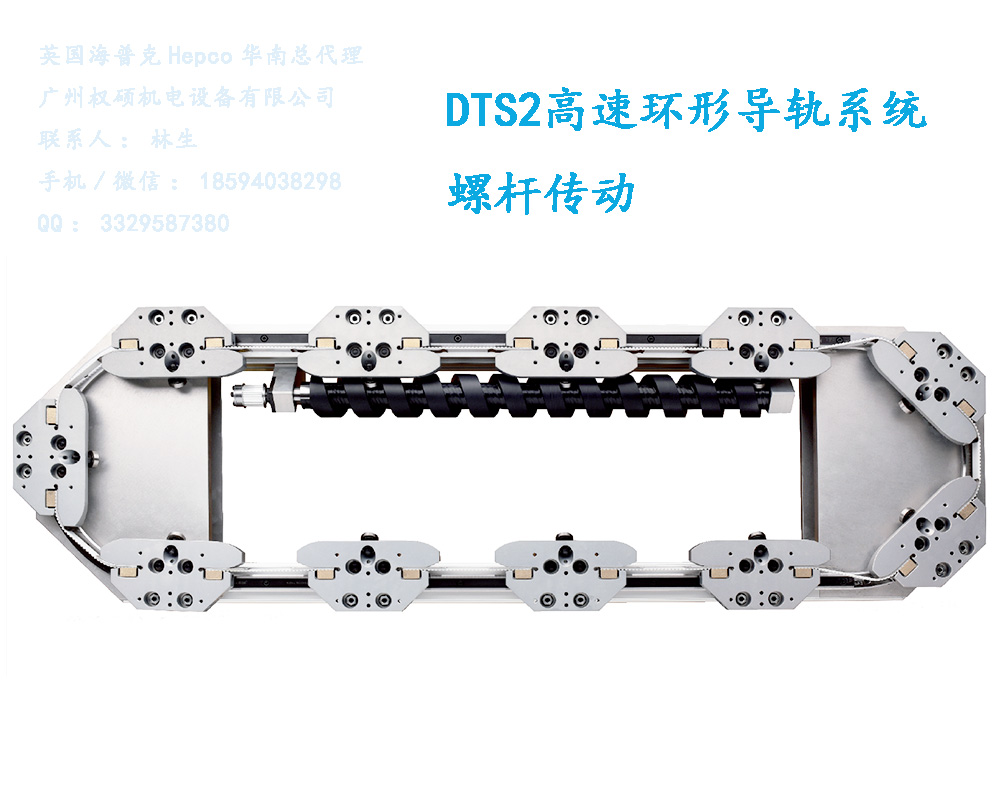

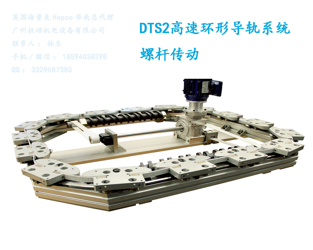

二、 工作原理

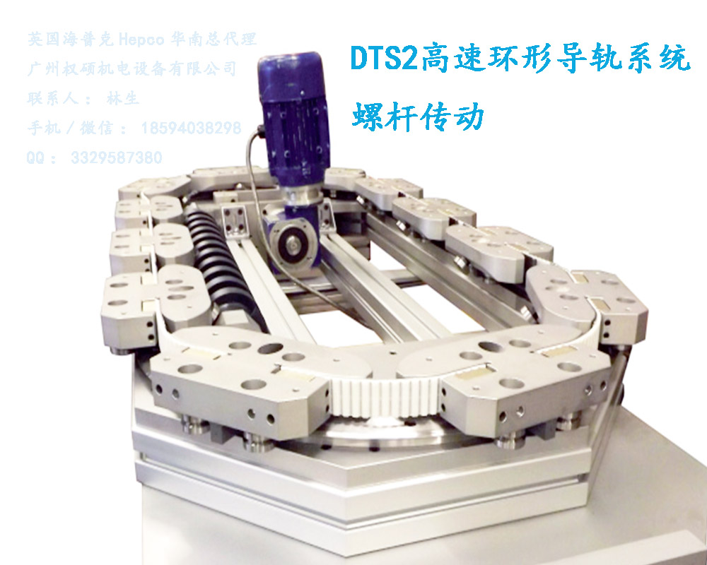

DTS2高速环形导轨系统采用回转螺杆,以螺杆啮合滑座板上的滚轮从而拖动整列承载滑座围绕着直线导轨和圆弧导轨的闭环轨道做环形循环运动。

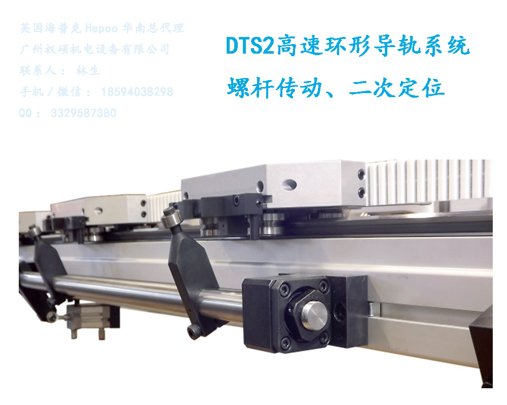

DTS2高速环形导轨系统适用于连续性运动和间歇性运动,可经过预编程将滑座停止在系统中的任何位置或多个位置。滑座等间距定位,并以钢丝同步带连接,伺服电机通过螺杆,螺杆带动滑座,实现多个滑座的同步传动,可精确定位承载滑座,客户可在滑座精确定位后进行其他操作。

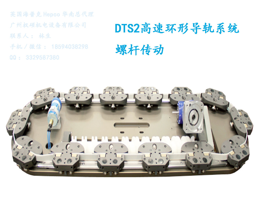

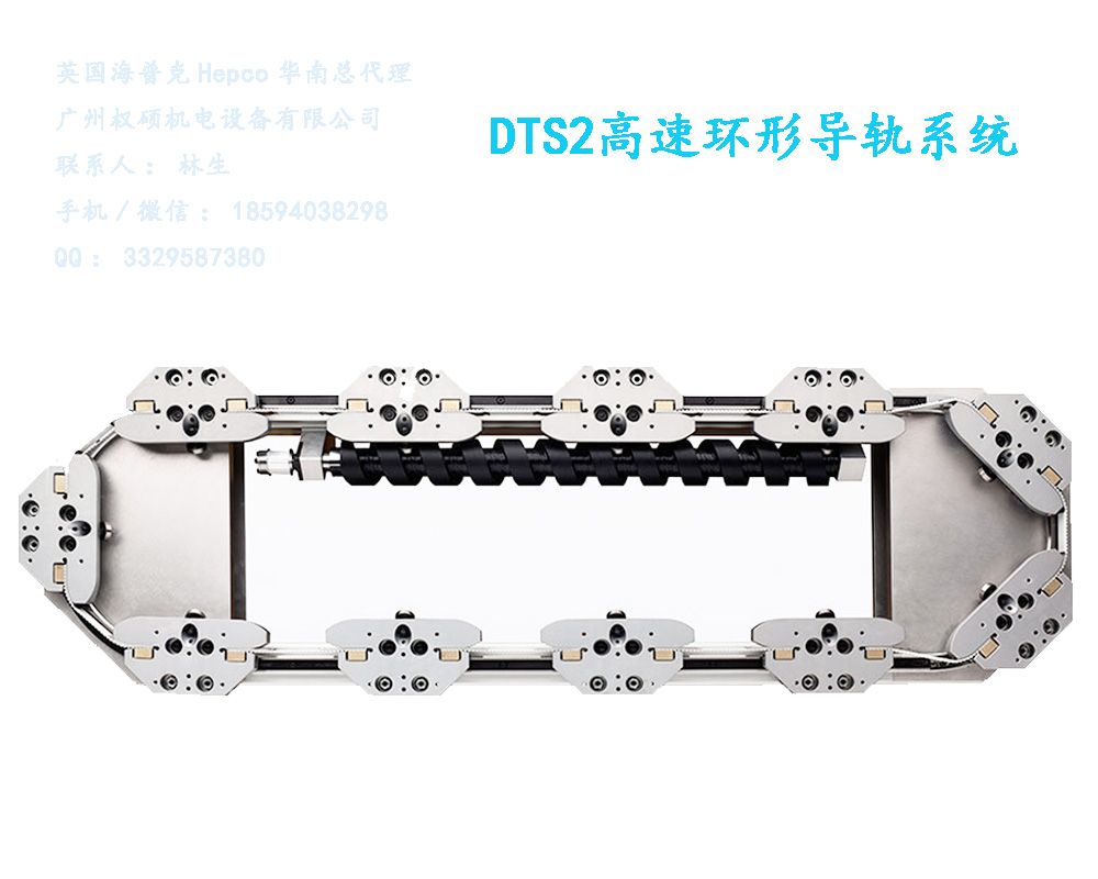

三、 规格型号

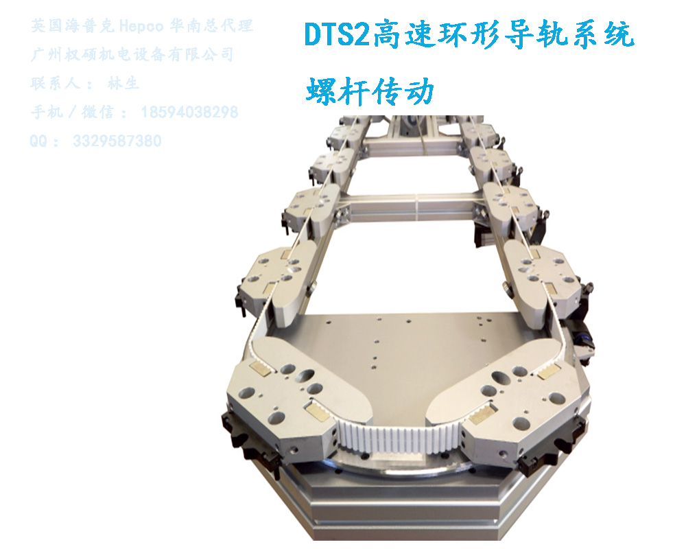

DTS2环形导轨系统布局方式主要有两种,椭圆形和矩形,传动方式为螺杆传动,常用的规格为DTS2-25-351、DTS-44-612、DTS-76-1033等。

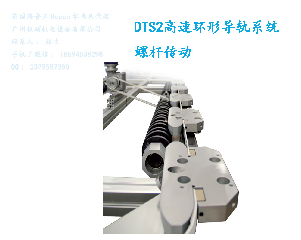

·通过聚氨酯钢带连接滑座,螺杆驱动提供强大的驱动力,至少要有一段直线导轨必须超过滑座板的最小长度以满足螺杆驱动。
·螺杆安装在直线导轨段,滑块在弧形导轨段和直线导轨段的速度是相同的,使系统运动变得更加平滑,速度更加均匀平稳;DTS2环形导轨系统更适用高速应用,线速度可达3m/s。
·系统重复定位精度为0.1-0.2mm,如需更高的定位精度可通过一个辅助滑座定位杆系统来实现。
·DTS2-25-351、DTS2-44-612、DTS2-76-1033中的每个滑座正常工作负荷分别为200N、400N和800N,滑座标准长宽分别为165*90mm、200*130mm、320*200mm,标准工位间距235-600mm,直线导轨长度分别为450mm、600mm、850mm。
