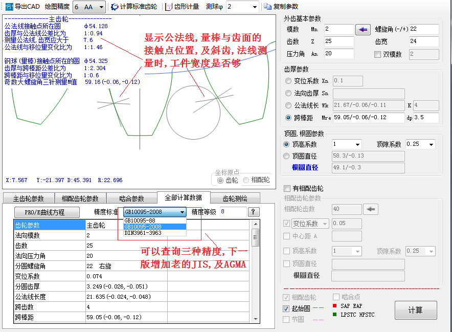

[软件] 重磅:一个很实用的齿轮,花键计算程序
 楼主| 发表于 2019-10-25 15:02 | 显示全部楼层
GFC 发表于 2019-10-24 13:47
请问版主,斜齿轮产生的2D图是端面齿形还是法面齿形?
这是常识.斜齿轮法的面齿形不存在,没有哪个软件能画2D法面齿形.
用反证法可以证明法面齿形不确定, 即法面齿形不存在.
 楼主| 发表于 2019-10-29 07:58 | 显示全部楼层
hzy
有点不解:左图变位系数0.075,右图变位系数0.1,跨棒距怎么都是59.05,就按3根棒M3=59.0355?不知软件在何处出了毛病?  发表于 2019-11-7 14:56

正版软件,免费注册;无须费用无须安装, 直接使用,无限升级!无限技术支持!
界面简洁,功能强大,使用方便!
论坛各种齿轮小软件,一网打尽!
夸张些,自己顶 一下

发表于 2019-10-31 14:35 | 显示全部楼层
似乎没网络就不能用的
启动时要联网,但之后不联也行,当然,程序还需电脑运行.无电脑也是不能用的.  发表于 2019-10-31 15:52

发表于 2019-11-9 15:29 | 显示全部楼层
用了一下,算出公法线不对
