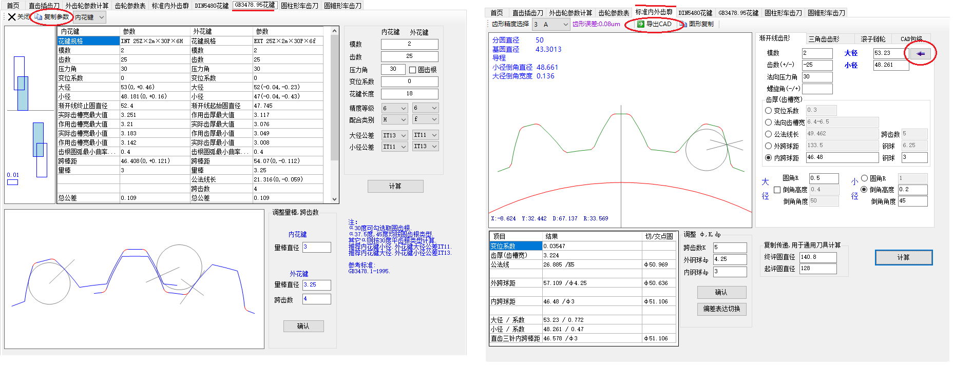

[软件] 重磅:一个很实用的齿轮,花键计算程序

目前版本 齿轮及刀具设计验算XLd9.0 可连接AutoCAD2004-2007
    可选择导出DXF格式
班主,齿轮模块可以导出CAD的图形,花键怎么没有导CAD按钮,非常支持你的软件,不收费很好,感谢你的大公无私

马马呼呼 发表于 2025-6-14 11:01
班主,齿轮模块可以导出CAD的图形,花键怎么没有导CAD按钮,非常支持你的软件,不收费很好,感谢你的大 ...
花键计算模块中,花键的大径,小径,齿厚(齿槽宽)都是有公差的,导出CAD图形大小径,齿厚按上差,下差,还是中差呢?不好确定,因此不导出CAD.
要导出CAD图形也是很简单的,花键计算后,点复制,进入"标准内外齿廓 "模块,然后点左箭头,导入 复制的数据,调整大小径,齿厚实际值,可考虑再加上齿顶倒角,圆角等.然后导出DWG,或DXF.

发表于 2025-6-16 14:46 | 显示全部楼层
要导出CAD图形也是很简单的,花键计算后。。。
谢谢,可以了,非常感谢
