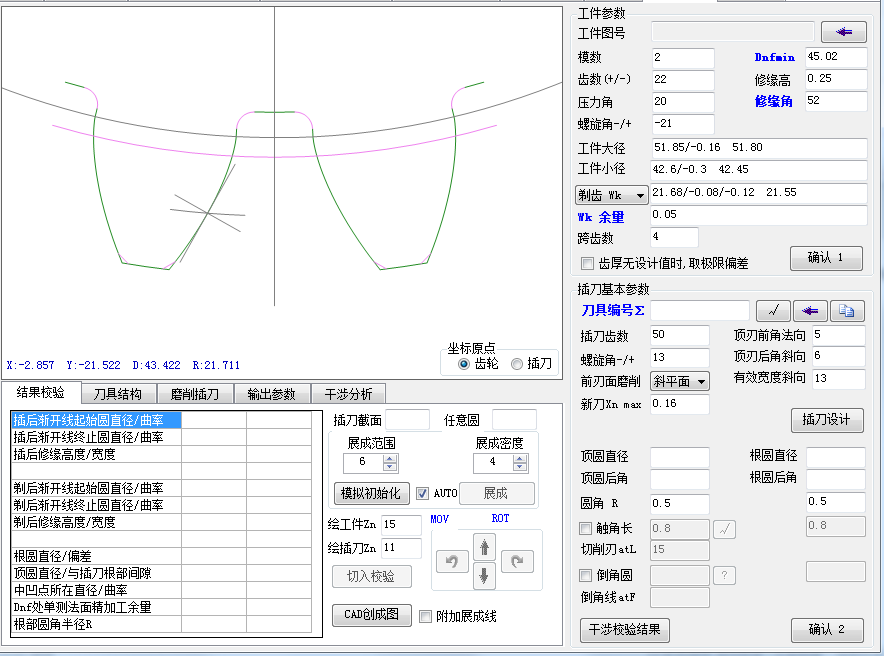

首先确定计算方法:
车齿刀与工件啮合,属于曲线与曲面的啮合.在吴序堂[齿轮啮合原理]书中,没有提及.在相关资料中,有介绍.按双自由度的情形计算.曲线的切线矢量在两个独立的相对速度矢量所构成平面内.则满足啮合条件.
基于上述理论,开发车齿刀程序,与同行一起交流
工件参数输入:
工件可以是内齿,外齿,螺旋角不限制.和滚刀界面一致.见下图.
待续...

发表于 2020-5-17 17:11 | 显示全部楼层
啮合原理应该就是螺旋齿轮啮合,一个是齿轮,一个是车齿刀(相当于斜齿插齿刀),关键是刃口齿形的计算。
