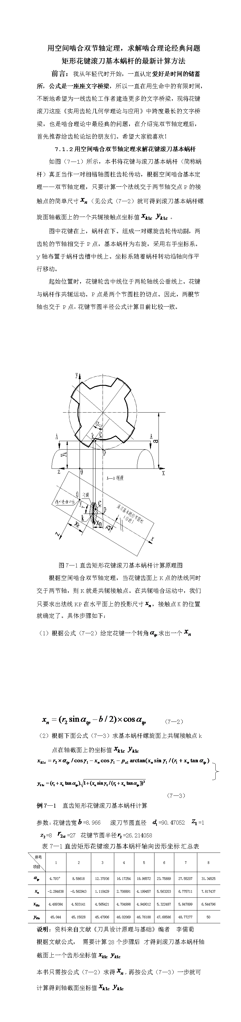

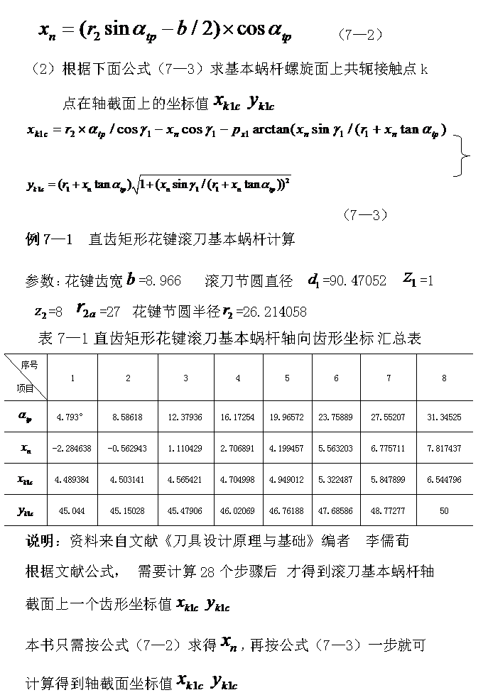

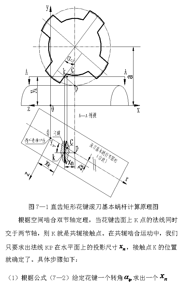

矩形花键滚刀基本蜗杆计算最新方法
发表于 2019-10-16 22:20 | 显示全部楼层 |阅读模式
     矩形花键滚刀基本蜗杆计算最新方法

空间啮合问题,转化成了简单公式.

      矩形花键滚刀基本蜗杆设计,百度上还能见到卖钱的论文, 不卖钱,直接供大家享用,你们也应该看一看用空间啮合双节轴定理来解方便吗? 论坛上就没有搞滚刀设计的专家吗?令我百思不得其解!

符合螺旋面特性的工件,设计滚刀,在齿轮啮合原理一书中,划为双自由度的计算,公式很长,还得迭代.采用类似双节轴的原理,计算确实很轻松.

预告:齿轮啮合理论版块今后将会不断推出用《实用齿轮几何学理论与应用》一书的理论体系,解决一些齿轮啮合理论中的疑难问题。望坛友们关注。

帮洪老师把图片裁成三片发上来,方便大家看清。

谢谢woodee版主帮忙,把帖子放得大一些,弥补了我发帖技术不过关的缺陷。
