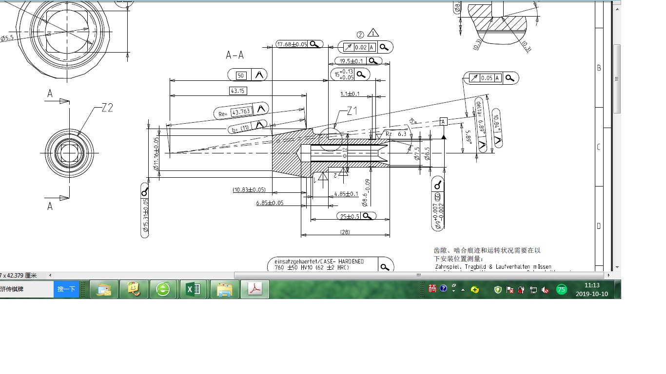

螺旋锥齿轮传动比1:6.67,大轮齿数为40,小轮齿数6.用天津精诚铣齿机加工.小铣在铣齿时铣刀会碰到夹具,如何避开呢

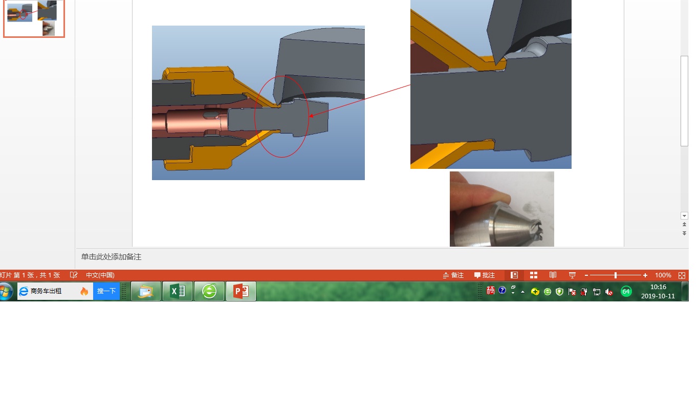

发表于 2019-10-11 07:53 | 显示全部楼层
采用开槽夹具,切齿时对正就可以了

这个方法,我正在试,用左旋刀,但加工后Φ12台阶处会有毛刺,毛刺不好去除.现在订购右旋刀试一下.
发表于 2019-10-11 09:34 | 显示全部楼层
楼上的正解,我们也是这么处理的。
 楼主| 发表于 2019-10-11 10:21 | 显示全部楼层
现在采用如图夹紧方式,夹具开槽后小齿轮端面存在毛刺,不好去除.请教有没有更好的夹紧方式
