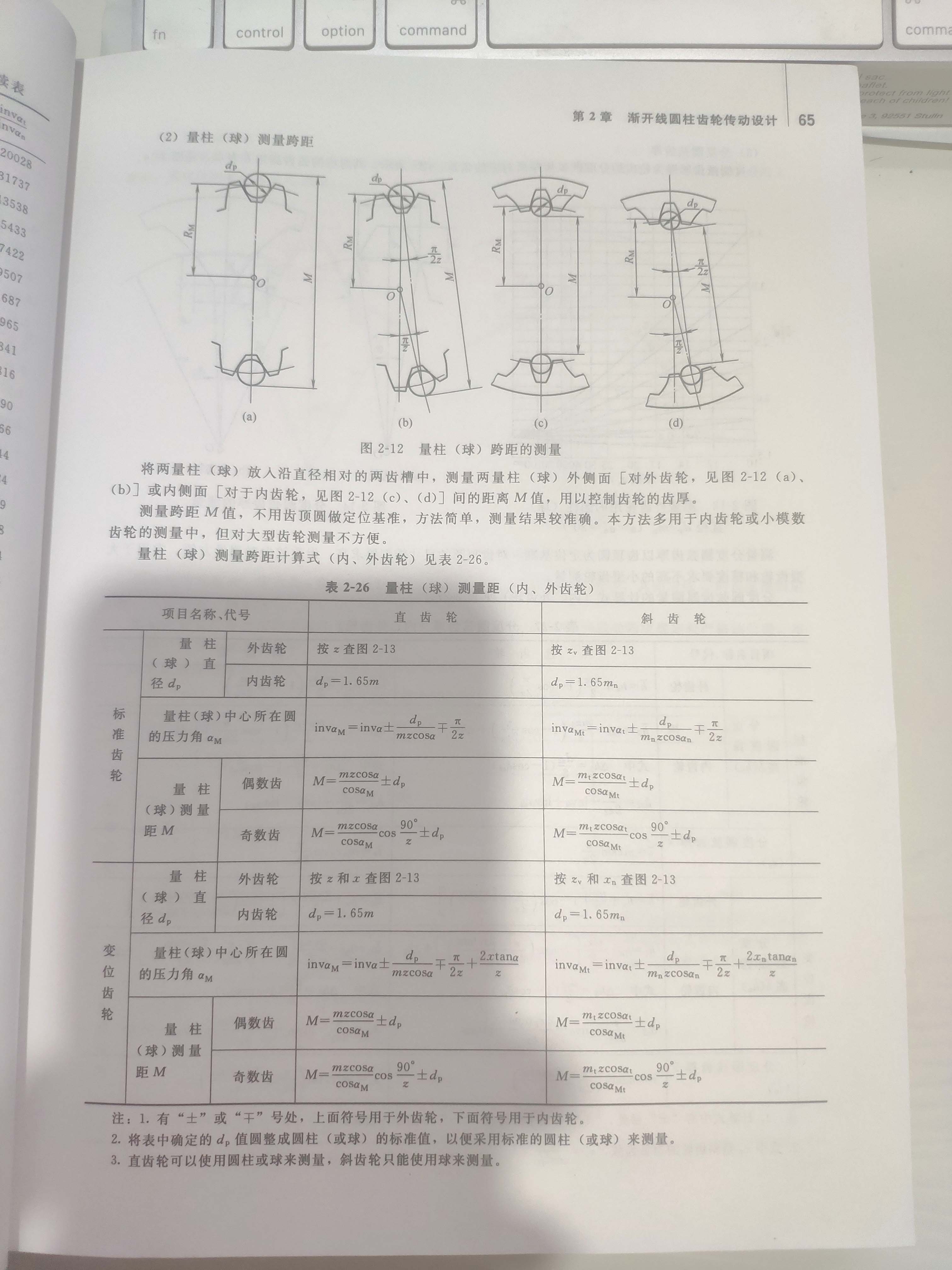

图片中的公式是齿轮跨棒距的计算公式
此公式可否直接用在蜗杆上?
发表于 2019-10-8 10:07 | 显示全部楼层
目前手册中,齿轮,蜗杆的公式是独立的。齿轮的公式,无法用到蜗杆中去的,建议你去参看1980年我在六机部六0一研究所的“造船技革”报的《齿轮专辑》(三)中刊载的论文,题目是“齿轮、蜗杆、螺纹M值通用公式探讨”。内容很长(2万多字)。你目前不一定看得进去。可能更会感到“一头雾水”的。另外,如能找到我写的《齿轮与蜗杆M值计算》这本书,可能对你用(1979年国防工业出版社出版)。不过,还是建议你学习齿轮理论知识千万不能着急,我80多岁还在学习呢。要记住“磨刀不误砍柴工”的哲理。今后遇到困难,只要我身体好,还是可以帮助你的。
