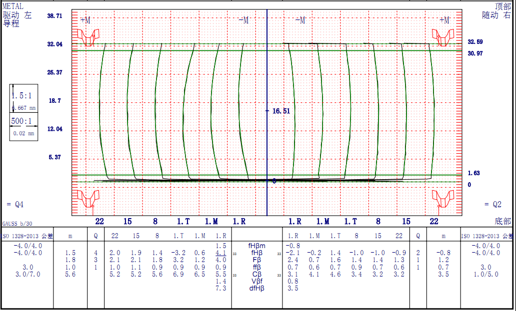

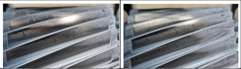

减速箱做完接触斑试验,输入轴接触斑如下图,同一个齿轮不同齿的接触斑一致性很差。比如第一个照片,齿宽方向基本全接触,第二个照片齿宽方向只接触了约1/3。请问可能的原因是什么。另外两张照片是这个齿轮的检测报告。轴承是深沟球轴承。

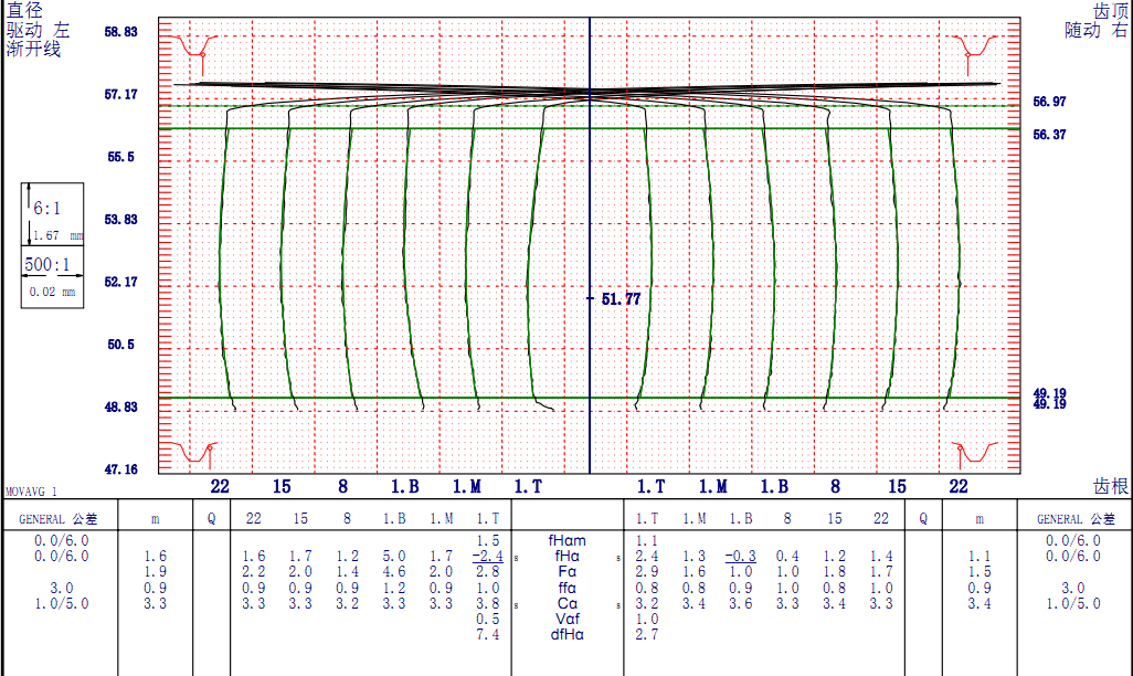

 楼主| 发表于 2019-9-24 16:55 | 显示全部楼层
齿轮检测报告

接触斑点时综合的结果,但看这个检测报告看不出问题。还要看跳动,Fp,fpt这些。不过从这个报告看起来齿轮加工的ok。那就查查看壳体是否尺寸超差,如果你做接触斑点试验加了比较大载荷的话,要算一下轴承孔位的变形。
发表于 2019-9-25 17:59 | 显示全部楼层
个人看法,仅供参考:
1.从齿轮报告看,齿向的一致性比较好,某一齿的螺旋角偏了的可能性比较小。但还是不妨调查一下,把所有齿的齿向拉出来看一下。
2.看一下齿距报告,看是否某几个齿的齿距超了。
3.检查操作上是否有问题。如:这种涂层以前做过没有?是不是涂厚了?以前有没有经验。
