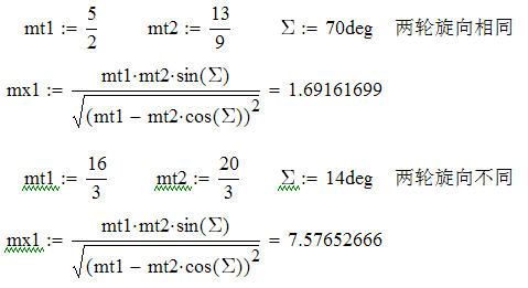

发表于 2019-10-12 17:39 | 显示全部楼层
解出相错角非90度的mx1,其他就能做下去了。我做了一个,请版主指点,不知道是否能再简单些?
